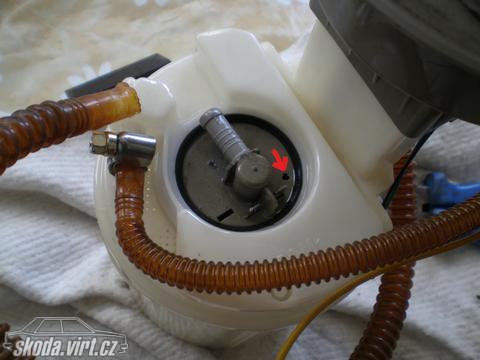

-> Tommyk: nemá byť pod tou dierkou nejaká podložka ktorá tomu striekaniu zabráni ? a striekať to má až keď je tlak privysoký ?

Každopádně jestli z tý dírky stříká benzín, tak to je blbě, protože to nemá... A závadu bych viděl přímo v tom čerpadle...

aukro.cz/cerpadlo-benzino
ve-palivove-vlozka-skoda-f
elicia-i1626447861.html tady ta dirka taky je.. tak ja nevim no

-> Tommyk: tak zožeň niečo novšie podľa mňa to bude ko a tá dierka sa mi tiež nezdá , vyzerá to aspoň ako origo?

-> Tommyk: a je to čerpadlo z 1,6MPi? tam by som asi hľadal chybu či to nie je z BMM ak ti nepaslo do nádrže tak asi bude BMM , mpi 1,3 a 1,6 je rovnaké

-> Stepan FUN: ale ta dirka je na obou motorkách a stejná..
jinak čerpadla vím že nejsou záměnný, ale motorky by měly být stejný ne?

Chyba je v tom, že ta dírka tam nemá bejt... To čerpadlo má tlačit přes 3 bar. Každopádně pozor - čerpadla nejsou záměný mezi BMM a MPi.

ahoj, posralo se mi cerpadlo na 1.6mpi (r.97) tak sem sehnal jiny, ale to tam nepaslo. tak sem teda preskladal jen motorky a je tu problem. ono sice tlaci, ale strasne malo. dva litry za tri minuty... tak sem ho vyndal a potopil do kyble kde sem ho zapnul, abych videl kde je chyba. no a ono to strika pres dirku viz foto.
kde je chyba? delate nekdo do toho? kdo s tim ma zkusenost.. diky
