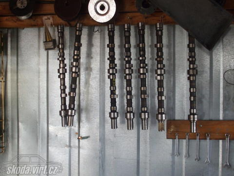

Keby niekto mal zaujem su tam všeliaké

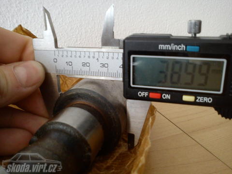

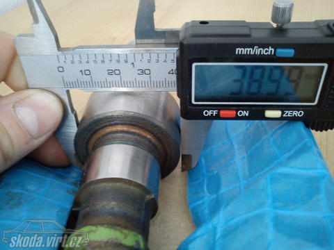

VAČKA č. 3
39 mm tak jak jsem psal.

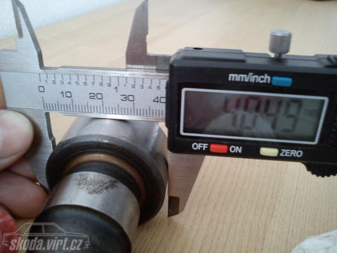

VAČKA č. 2
Tady jsem zřejmě udělal chybu a špatně to zapsal, takže ano, 40,5 mm

Pokud druhá vačka má 40,5 první ložisko beru jí
10:42:49
23.05.2011
23.05.2011
-> su.tech: Taky mě nesedí hodnoty těch ložisek u rozvodů je buď 39,5 a nebo 40,5

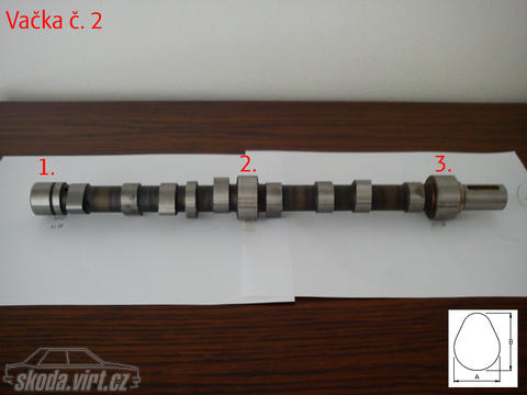

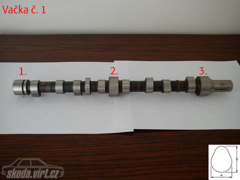

vacka c. 1 - favo vacka so zdvihom 5,9-6mm - 50kw (alebo prebrus)
vacka c.2 - podla zdvihu 40kw vacka MPi- vhodna k rajcatum
vacka c.3 - 50kw favo
ale tie loziska maju divne rozmery , neni tam ani 39.5 , ani 40.5.....meral si dobre ?

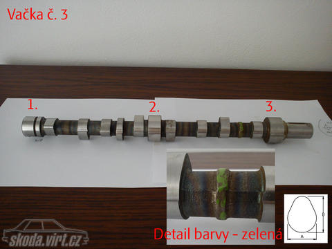

zelena je podla tabulky 248/248 z 136X resp 136M na male ulozenie
c2 bez znacenia to moze byt obyc favo 43/46/40/felda 40kW

Vačka č. 3
Naměřené hodnoty:
- 1. 30 mm
- 2. 39 mm
- 3. 39 mm
- A. 26 mm
- B. 32 mm
Zjevné značení - zelená barva - viz přiložený detail
Naměřené hodnoty:
- 1. 30 mm
- 2. 39 mm
- 3. 39 mm
- A. 26 mm
- B. 32 mm

Vačka č. 2
Naměřené hodnoty:
- 1. 30 mm
- 2. 40 mm
- 3. 40 mm
- A. 27,4 mm
- B. 33,5 mm
Zjevné značení - žádné
Naměřené hodnoty:
- 1. 30 mm
- 2. 40 mm
- 3. 40 mm
- A. 27,4 mm
- B. 33,5 mm

-> su.tech: Podla nakruzku za prvym palcom a maleho ulozenia seriovy favorit... Teda ak nie je prebrusovana!

Vačka č. 1
Naměřené hodnoty:
- 1. 30 mm
- 2. 39 mm
- 3. 39 mm
- A. 26,5 mm
- B. 32,5 mm
Naměřené hodnoty:
- 1. 30 mm
- 2. 39 mm
- 3. 39 mm
- A. 26,5 mm
- B. 32,5 mm
