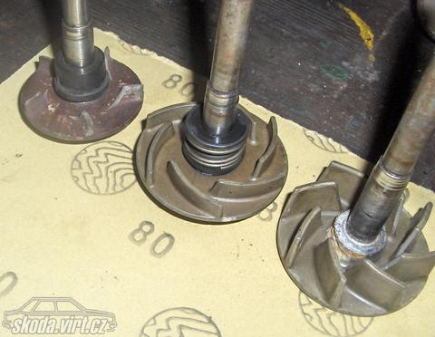

ono toho je viac trocha – zlava: kilo, užovka, eM

fidelmc
darklord 22.05.11 09:57:37 napsal:
→ Toňas: a od urcitych otacok to nebude chladit vobec kedze
lopatky budu len rezat vodu miesto toho aby ju hnali do motoru…
No chapu, ze kdyz se toci moc rychle , ze to reze vodu, ale jak je to potom u 120, kdyz ta ma malou remenici pumpy a vetsi remenici na klice nez 100vka? Nejde spis o to, aby se voda neprohanela zkrs chladic velkou rychlosti, ale spis mensi, aby se stacila ochladit?

Toňas
-> darklord: Takže by bylo lepší dát tam tu větší řemenici ze stovkový pumpy?

-> Toňas: a od urcitych otacok to nebude chladit vobec kedze lopatky budu len rezat vodu miesto toho aby ju hnali do motoru...

Toňas
-> afro100: jak to myslíš? jsem myslel že ta voda bude rychlejc kolovat a bude to lepší, ale jinak by se to uchladit mělo ne?

-> Toňas: mensia remenica nie je vzdy vyhra

Toňas
Dobře moc díky, na vodní pumpě mám menší řemenici než má stovka, takže by to mělo mít větší otáčky ta pumpa, je to tak. To jdem rád, tak jdu do toho....
