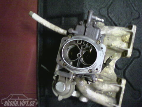

afro100 : dle tabulky to vypadá 135/136 díky :-)

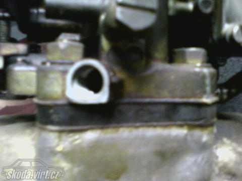

-> rakosnicek: Za 50,- pěkný kup, to jo. Originály to jsou. Co je za číslo uprostřed víka karburátoru? Např. 3223, 2951 apod?

-> rakosnicek: skoda-katalog.eu/ekatalog
-105-120/.../karburatory z toho cisla to prave poznas, hladaj smudlo

rakosnicek
super tak to je za 50 za celej komplet myslím dobrej kup ne?
a nevíš zda ten karbec je 135 či 136 ? s toho čísla to asi nepoznám

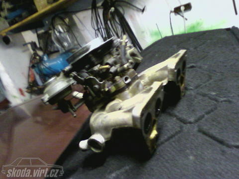

sani

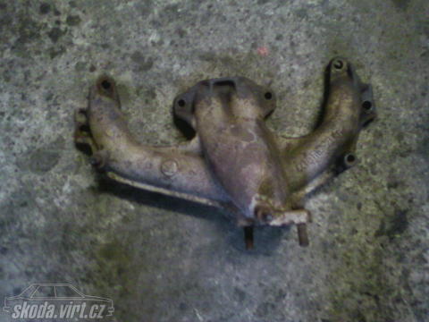

svod2

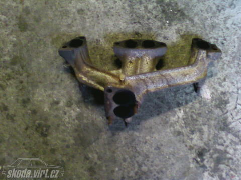

svod1

Na 781 sání je třeba změnit sklon motoru www.rapidity.cz/motor/1ob
r07b.jpg bud takovou podložkou www.rapidity.cz/motor/1ob
r14b.jpg nebo převařením

Nejzásadnější znaky. Blok dle nálitku u vodní pumpy a umístění měrky oleje. Sání dle úhlu příruby karburátory, výfukové dle příruby.

Ahoj koupil jsem dnes sáni karbec a svody udajně ze škody 135/136
Mohl by mi prosím někdo říct jak rozeznám dle pohledu motor 742 136 a 781 136 ? děkuji v té škodné co jsem to s toho bral bylo vybroušeno číslo motoru a olejová měrka byla v místech jako na favoritu.Do sáni byla navedena voda a byl na tom karbec 32 SEDR 44 37 51 32 23 00 RU. Svody měly přírubu k vyfuku jako škoda 120 jestli to s toho někdo poznáte prosím poradte děkuji
