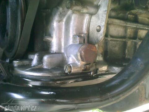

Mám podobný problém, měnil sem na Fa teď vanu a olej. Starý olej mi kapal, ale za rok jsem ani jednou nemusel dolévat takže zas tolik nekapal. Teď jsem dával nový olej s novou vanou a místo těsnění jsem dal těsnící tmel na motory. Předevčírem jsem jezdil a netekl, včera jen pár kapek a dneska už tam to kape od pravého krycího plechu(co kryje část jak je níže na fotu) a na vaně se drží dvě kapky.. už si nevím rady.. gufero na klikovce u řemenice už jsem měnil..

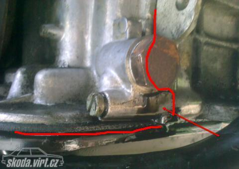

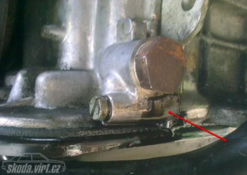

Musis zjisit odkud to tece zda tady (mezi blokem a vanou) nebo tady (mezi blokem a prsama - ta hlinikova cast jak je v ni ten sroub - zatka). Viz obr. Nebo dokonce z pod te zatky? Je tam taky tesneni - krouzek.

code
Druhý obrázek.

Odkud to teše konkrétně, nějak to na fotce nevidím
15:27:43
13.05.2011
13.05.2011
code
Rád bych se zeptal, zdali nevíte kde je problém, když z míst (viz obrázek) teče olej. Je to dědovo auto, a v servisu mu řekli, že oprava bude stát 1500,- Kč za díl a 1500,- Kč za práci, tak by mě zajímalo zdali to nejde pořešit levněji a co tomu vlastně může být?
