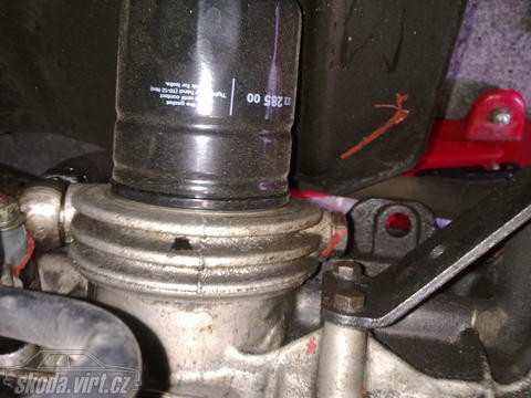

-> sikula: Dle meho nazoru to bude erko a neni tam kvuli tomu, ze to ma obtokovou filtraci. Proto je tam ten mezikus. Mam to na motoru taky. Bude tam normalne prisroubovanej prutokovym sroubem....

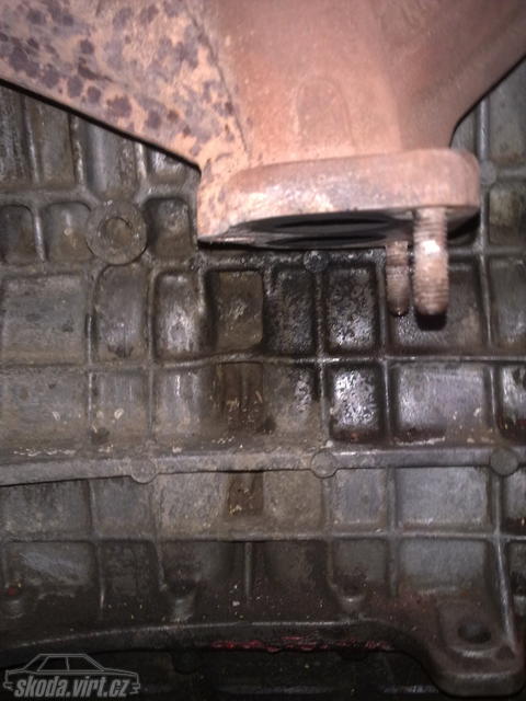

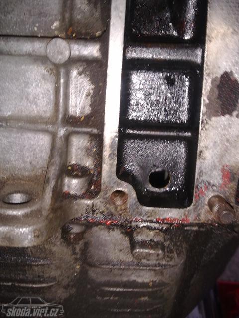

-> m8rinek: / -> Nwkt: Nebavíme se náhodou o dvou různých motorech..?
Jinak jo, odvzdušnění viz foto -> sikula 12.05.11 20:39:02: mi přijde jako dodatečná vyvrtávka "v místě předlitého důlku"..

A má to vyztužený žebro na bloku

-> Jozka: Nicméně R a LS nemělo odvětrání kliky spodem, ale díra je kruhová (ne čtvercová), takže to nejspíš někdo dodělával...

-> sikula: Vypadá to na tu 130

sikula
foto bloku

-> Marecek-16: nemá to novej olejovej filtr, je tam jen díky redukci...

-> sikula 12.05.11 20:35:28: To je redukce z obtoku na plnoprůtok ne?

dle mě je to podle bloku 110...mám 110 blok a v něm 10mm kanál od rozvodů, pak je tam mezikus na plnoprůtok a díra v bloku svědčí o tom že tam dřív byla noha na vrtuly.

Mam v autě už pár let motor,nejspíš podle barvy na hlavě 130 a má malý nálitek pro číslo motoru,má z mého pohledu zvlástní chladič,viz foto 1, a pod olejovou měrkou vrtanou dírů pro oddech z vany,což ještě budiš,to si vyvrtá téměř každý viz foto 2.Hadice k chladici je vzaná od víka rozvodů a přes filtr oleje zpět,ale nejvíc jsem čuměl na to že nemá klasicky mazací kanál od rozvodů k filtru,myslím že je to 10mm,bohužel foto nemám,ten je nahrazený tou hadicí,tak jsem si říkal jestli to dřív nebyl motor se suchou skříní,nebo zmetek?.děkuji za info
