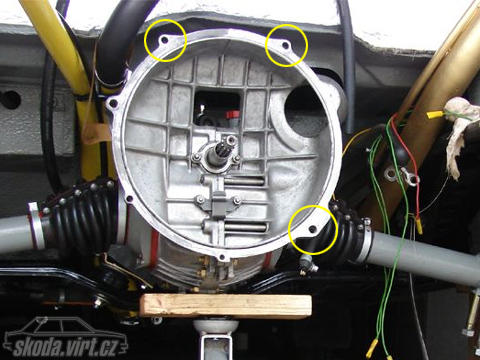

-> Martin/125/: vystužoval sa obal prevodovky, tie úchyty s dierami sú na novších prevodovkách viac rebrované a pevnejšie. Literatúra myslím káže pri takejto zámene motorov len vymeniť horné štefty za dlhšie a ponechať ich M8 a ten pravý tiež vymeniť za dlhší, malo by to tak stačiť.

-> Martin/125/: V prevodovke sú diery(otvory). Na motore zo strany ako sa spája s prevodovkou sú štefty (závrtné šróby). Na tvojej prevodovke čo máš v aute (125) sú horné diery na prevodovke veľkosti 10 mm. Na motore 130, ktorý chceš spojiť s touto prevodovkou, budú štefty 8 mm a ešte aj o asi 1 cm kratšie. Tieto štefty treba nahradiť dlhšími a ideálne tam dať redukované štefty z 8 mm na 10 aby sa v tej diere v prevodovke nevaklali. Prípadne štefty z motora vykrútiť von, prevŕtať diery v motore na 10 mm a narezať závit M10 a dať klasické M10 štefty. Taktiež treba nahradiť šteft na pravej dolnej strane šteftom dlhším asi o 1 cm (tam je M10 na všetkých motoroch - malo by byť). Kapito?

-> Martin/125/: tak je to tak ako píšem, budeš sa musieť pohrať so šteftami. S hornými dvoma + s pravým dolným. Ostatné sú myslím vždy rovnaké.

-> MOLSO: no práveže naopak. On chce dávať do 125 motor 130. Všetky prevodovky na 125 majú horné diery 10, pričom jeho motor 130 môže mať kratšie štefty M8 (1984-87), málo pravdepodobné je že bude mať štefty M10 (87-88, motory 130 sa vyrábali pokiaľ viem len do 88).

-> Martin/125/: u motoru 130 bacha na ročník, pravdepodobne ti nebudú sedieť niektoré štefty na spojenie s prevodovkou ak je to motor ročník starší ako 1987-8. Skontroluj na tom 130 motore, či horné dva štefty sú veľkosti M8 alebo M10. Prevodovka 125 má horné diery M10 a sú dlhšie a tiež aj spodné otvory pre šróby sa líšia (dĺžkou).
