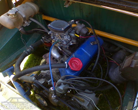

-> hundrtkarjiri: Nie,ten vývod na ktorom máš na karburatore tú modrú hadičku ja na odvetranie motora stejne ako na škodovke,ide normalne do filterboxu a plní tam aj naprosto stejnú funkciu ako tá malá hadička na škodovkovom karbeci.
Na rollsovom karburatore som ju tiež popísal ale on tam má aj vývod ktorý je original na rozdelovač.Na tvojom karburatore nieje,pretože v dobe ked sa tieto karburatory robili tak žiguláky ešte podtlak vôbec nepoužívali na reguláciu predstihu.

-> matisek: Ta modrá hadička je podtlak do rozdělovače z karbu,Takto to má být zapojené.A otáčky a volnoběch nastavíš jak píše Matísek.
-> hundrtkarjiri: Tá hadička čo ju máš napojenú do rozdelovača je na odvetranie klukovej skrine,neviem či to takto funguje tak ako má ale berie podtlak až z pod klapky takže možno aj áno.K tímto karburátorom boli na žigulákoch montované rozdelovače bez podtlakovej regulácie.
