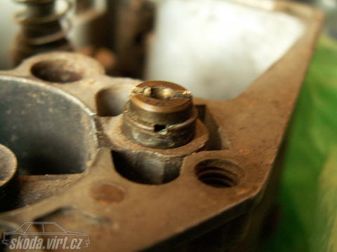

Vzdušník regulace II stupně: I. stupeň - 160 II. stupeň - 90

Vyřešeno, dneska se mi dostal do ruky další karbec za pánbůh zaplať, odkud jsem je nepoškozené vybral. Jenže jsem je prohodil a nevím která kde patří. A následuje zase blbá otázka, a to... Menší na I. stupeň a větší na druhý nebo naopak?

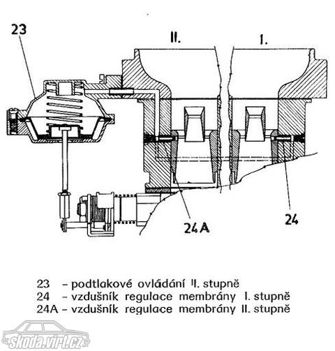

-> Fity: podla obr. su tam prave kvoli podtlaku - dufam ze to bude vidiet
zdroj - Dielenska prirucka s100 z skoda110r.com
www.skoda110r.com/archiv/ .../Dilenska%20prirucka%20 Skoda%20100_II_1974.pdf
zvětšit Karburátor Ddsr - obrázek od afro100 vložen 18.05.2011 19:07:45

-> afro100: takže jestli to dobře chápu, ty trysky jsou tam pro ovladaní 2. komory podtlakem? nebo dokáže mi někdo vysvětlit k čemu? možná blbá otázka, ale toto je můj první DeDeSeR

-> Fity: tj ...
ja len ze som tak nejak laboroval, preco sa neotvara 2. komora a po vytvoreni mechaniky som zistil, ze mam pootoceny difuzor 1

-> Fity: ty trysky este maju tusim naveznost na funkciu podtlaku ovladajucu otvaranie 2. komory ...

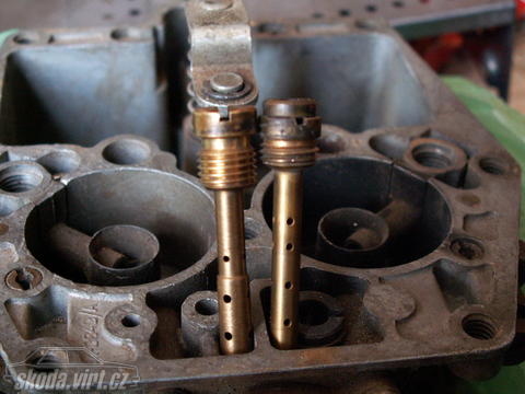

a tady zašroubenej do DDSR
zvětšit Karburátor Ddsr - obrázek od Pavel P.. vložen 12.05.2011 10:55:39

-> Fity: převrtej...hlavně opatrně a všechny otřepy odstraň zevnitř.... knížku hledám ale nejde to moc dobře, ale snad to najdu8
mimochodem mi to nedalo a byl jsem omrknout vzdušníky a vytáhnul jsem z nějakýho EDSR a do DDSR pasuje takže myslim že je vyřešeno.4
vlevo vzdušník DDSR, vpravo EDSR/SEDR, sice má kratší závit ale zašroubovat jde a drží v pohodě.
zvětšit Karburátor Ddsr - obrázek od Pavel P.. vložen 12.05.2011 10:55:02

Držáky trysek převrtej a vytoč závit na SEDR trysku... tušim že maj závit M6×1. Vzdušníky se nedaj dost dobře sehnat, spíš vůbec. Sep to kdysi taky řešil ale už nevim jak to vykoumal, třeba to sem napíše. Já bych vzdušníky nechal původní.

Pokusím se oživit tohle téma... Začal jsem repasovat jeden DDSR, druhý mám na díly ale pořád mi vrtá hlavou jak upravit držáky trysek pro SEDR trysky. Jak psal -> Pavel P..: pasují z tatrováckých a BS karbeců, ale nemám možnost se k nim dostat. Včera jsem si to poměřil, po předělání závitu se zachováním dosedací plochy trysky v držáku by se SEDR tryska vešla. Uvažuju správně? Nikde jsem totiž nenašel, jak držáky upravit. Nevím ale, jak se dostat do vzdušníků, jestli jsou rozebiratelné, a jestli nee, jestli by to šlo udělat podobně jako u držáku trysek. Tzn. zlikvidovat horní část vzdušníku a zkusit do něj udělat závit, jestli se teda vleze? Šlo by to nebo je to blbost? Vykašlal bych se na to, ale mám asi milion SEDR trysek snad všech rozměrů.
