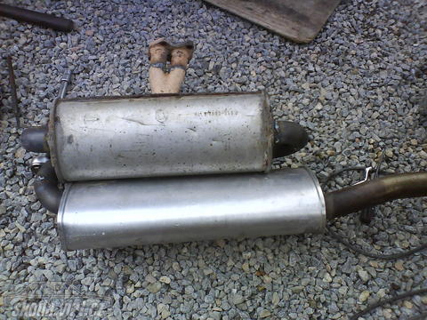

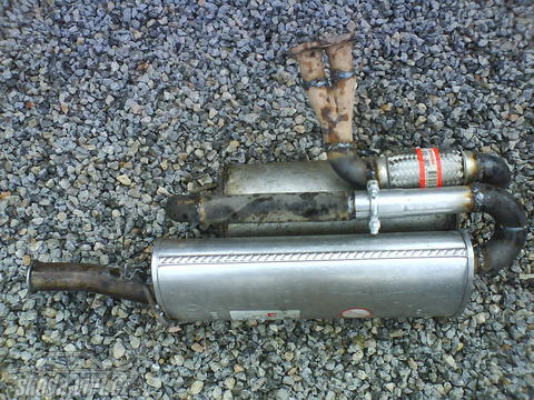

Mno, já sem měl střední díl výfuku nalevo od motoru (tam, kde je původně origo výfuk) a koncovej díl napříč pod zadním nárazníkem.
Bylo to tichý, jelo to dobře. Rozhodne jsem nepozoroval snížení výkonu ... provozoval jsem to do doby, než mi to prohnilo (použil jsem topenářský kolena a trubky) a taky se uvolnilo něco v tom středním dílu (svinskej Bosal) a v určitých otáčkách to rezonovalo.
Zrovna ted dělám pokus číslo 2, tedy oba díly výfuku nad sebou. Oba díly jsou z Fábie 1.4, výroba Tyll. Až to dodělám, nechám to našopovat hliníkem a až pak to přijde od auta.

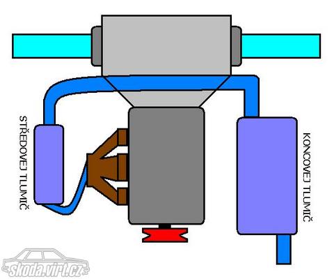

-> Vojťas: Řešení co "nakreslil" je správné....trubku od prvního dílu táhneš mezi motorem a převodovkou a pokračuje na koncák...tam je dobré jej přes nějaký silent zavěsit aby byl koncák už trochu hybnej nebo ti to bude rezonovat jak prase! vyzkoušeno já tot budu dělat taky...je to vůbec NEJLEPŠÍ verze vedení co jsem kdy zkoušel. Střed mám od jendoho klučiny (plánek na výrobu) kdysi mi jej poslal přes meil (on jej používá asi dodnes jako náhradu za sériový a už zvuk samo o sobě skvělej průměr 10cm a na délku asi 30cm)...výroba z nerezi, když už mám ty plechy
a koncák okopírovaný střed buď Fávo nebo felda. Motor š130 s tím lítá jak o závod...táhne za plynem a nedusí se...svody mám nerez 3-1.
A nemá to chybu

TechniX
-> Jirik_Tuňák: jasně něco podobného :-) bylo to kreslený v malování, takže proto takovej hrubej nákres
.. zanedlouho budu zkoušet něco uskutečnit z toho tak sem na to zvědavej
>> A co takhle ještě jakej použít tlumící materiál, kterej by nesál vodu a dobře by tlumil hluk ? A dal se rozumě sehnat :)
Děkuji za nápady ;)

-> TechniX: Krásnej obrázek.
Ano, něco takového, pokud možno bez pravejch úhlů. Jen si teď nevybavím, kde je nejvíc místa, ale u příčky převodovky určitě.

anubis
-> TechniX: spíš bych to viděl pod motorem než nad převodovkou... jinak nápad to je...

TechniX
třeba takto to bylo myšleno ?

TechniX
-> Jirik_Tuňák: to je výbornej nápad
ale otázka je jestli by pak při tom vracení u toho středového tlumiče a tažení pod motorem nevznikal moc velký odpor, páč to bude přetočen směrem vzad a to už může být znát

A co ten vejfuk trochu natáhnout a trochu ho přiblížit délce vejfuku u Faka nebo Feldy?
Středovej tam kde je sériovej, ale otočenej protisměrně a trubku přetáhnout u příčky na pravou stranu, kde by byl šikmo pod plechem koncovej díl?

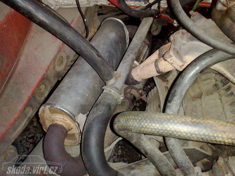

ferrari
Ha, Rapi1, fakt pecka
Inak ale, aj čisto koncák bol vcelku tichý...

ozzman1000
-> Rapi1:
ja by som to asi ešte odizoloval od tých hadíc nejakou minerálnou tkaninou

TechniX
-> Rapi1: výbornej nápad !!
... a je to stejně tiché s porovnáním jako Favorit ? i když jedeš ?

Rapi1
-> anubis: jo diky som s tym spokojny a odporucam :)

anubis
-> Rapi1: pecka... možná se inspiruju někdy v budoucnu...

Rapi1
z druhej strany

Rapi1
a tu je komplet

Rapi1
ja som to mal na skodovke takto oba tlmice z favorita cez vlnovec a jeden silent na priecke zvuk suoer auto ide pokne potichu stratu vykonu som nepocitil motor spodok 742.136 vacka favo 136x hlava felda 136bmm a bez problemu
