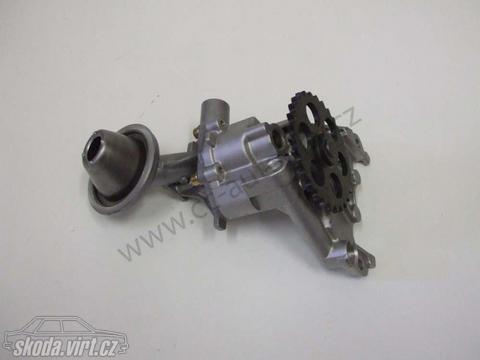

Tommyk
Tak repas nejde a skončil jsem u novýho..
teď je otázka, zda to mam rozebrat a promazat, či to vzít v celku a prolít olejem nebo to nechat bejt a dát do auta..? abych řekl pravdu tak se mi do toho moc hrabat nechce

Tommyk
-> suri: je, dneska to změřím... ale už asi vím kde je problém ... před chvílí sem to sundal (vanu) a je tam volnej řetez jak kráva
a ve vaně dost velkej kousek kovu (nejspíš hliníku)
kurva

Tommyk
Z názvu je to jasný. Nemáte s tím někdo zkušenost? Co se tam vlastně repasuje? Rozebraný jsem to ještě neměl, vím že tam budou nějaký ozubený kolečka a pružinka s kuličkou na regulaci tlaku, ale to je tak vše
jedná se o čerpadlo z vw motoru 1.6 AEE (felicia)
díky
