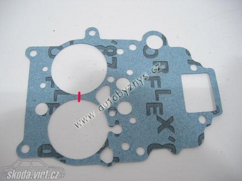

Don_pepe
-> King: No to byl můj soukromej odhad, zítra musím složit karbec zpět, tak když neseženu těsnění nový, dám tam zpět ojetý... Ale člověk se rači zeptá...

-> Don_pepe: Tereticky by se to nemělo nijak projevit.
22:09:23

Don_pepe
Se sem vecpu s dotazem člověka, kterej tomu vůbec nerozumí (mě).... Jaký jsou následky toho, když mám těsnění v SEDRu prasklý viz černená čára na obr.?
17:48:44
