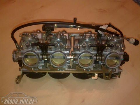

taky by se mi hodilo jak to natriskovat, hodnoty jaky tam dát...je to na fávo s vačkou 265/265

tak jsem pořídil uplně stejné karbce... taky bych potřeboval vedet na co je ten kabel,asi nejakej snimac natoceni klapek,sitic je mechanicky, plyn taky, pak dokonce ho toho vede voda na chlazeni,to asi zapojovat nebudu, a je tam privod a odvod benzinu,tak myslim ze jakekoli cerpadlo bude dobre,vracecku zpet do nadrze a je to....ja mam treba Pierburg z Taze...uvidíme

-> anubis: to je hustý. to nemá ani podtlakový? Protože moje honda co žere 5 litrů se samospádem nalejt nestíhá ( měl jsem to na přímo po poruše čerpadla)

-> vhml: jojo hádat se nebudu tak zkus najít palivový čerpadlo z yamahy R6

ale borec od ktereho sem to koupil rikal že musim udelat samospad tak nevim
porad neco take karbece jsem jeste nevidel
už at jsou na aute a slapou

-> anubis: samospádem to tam určitě neteče
to není fichtl :-)

plyn a sitič už vim sitič se tam taky zapojuju na tu lištu draty jsou na budiky ale řesim podtlaky benziny atd

-> Wencaa: je tam propojení mezi plovákovýma komorama, hadička se zapojuje tam.. pokud je to do auta nemůžeš použít vysokotlaký čerpadlo (mpi např) potřebuješ nějaký co tam bude ten benzín podávat ale s citem :-) - v motorce to jde samospádem... . plynový lanko na klapky jako na každým jiným karburátoru je tam takovej zmetek kam to lanko zacvakneš... a sytič pokud vím maj tyhle karburátory automatickej- to jsou ty konektory na obrázku na pravý straně....

Zdaravim potřeboval bych poradit ohledne karbecu r6 kdo snima ma nejakou skusenost : potřeboval bych vedet co se kde zapojuje sytic plynove lanko benzinova hadicka hadicka podtlaku na co sjou ty kable elekrticke uneho popřipade dalsi pripominky ohledne karbecu predem diky
