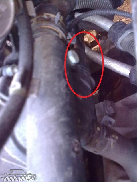

nemá? tak to je nějakej dovoz španělsko či co?
20:19:51
10.04.2011
-> Pavell: tady
zvětšit Octavia 1,9tdi 81kw Asv - obrázek od Milan 136 vložen 10.04.2011 20:19:51

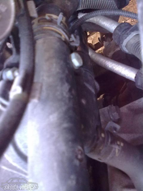

jinak muj motor nemá to vyhřívání vody8
18:36:32
10.04.2011
Pavell
-> Nwkt: díky. koukal jsem na ten domek, to čidlo je teda uvnitř toho domku jo?
zvětšit Octavia 1,9tdi 81kw Asv - obrázek od Pavell vložen 10.04.2011 18:36:32
16:11:45
10.04.2011
-> Pavell: Mohli, pokud dává špatnou hodnotu. Je vpravo na motoru na domku kde jsou žhavičky chladící kapaliny
13:48:22
10.04.2011
Pavell
-> Milan 136: tak tohle čidlo bych vubec netypnul, že tam patří. Kde ho najdu na motoru? Ted tam mam 2 žhavičky nový, 2 starý tak tam chci dát všechny 4 stejný.Myslíš , že by ty starty mohly být tim čidlem??jestli ne, tak to dávam někam na diagnostiku. Přijde mi, že čim je tepleji, chytá hůř10
