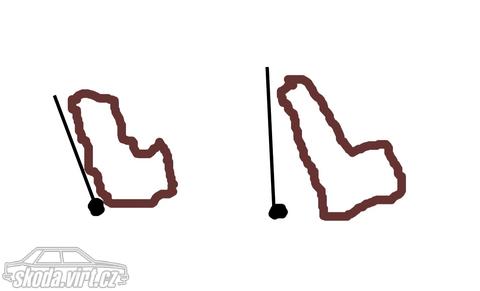

LiMaK - 742 forever
-> jarda19: pokud je kousicek pedal predklonenej, nasroubuj po cele delce sroubu na zavit matice....tim zvetsis prumer srubu a pedal se ti dostane do kolmice k podlaze. já o ten sroub zahákl i tu vratnou pružinu, dalo by se teda rict, ze jsem az zbytecne moc zvýšil sílu kterou stlačuju pedál..... ale aspon se (novej) pedal nezadrhává :-D
Jinak ja osobne jsem vrazil sroub tak jak vyšel , co nejblíž a pedal mam kolmo....

jarda19
Ano tak jsem ten doraz koníku uřízl na plynu...ale tedko mam plyn trošku předkloněnej dopředu zase.....blíž ten šroub nešel dat nějak....budu se muset na to podivat ještě.....jinak už to jde naplno ten plyn...;)

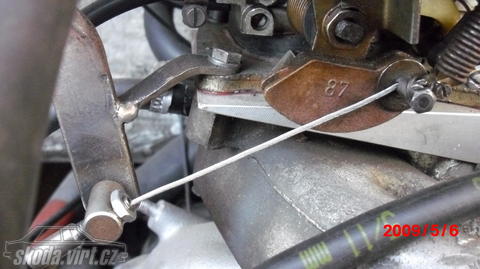

Já tam mám lanko a sbastlené takto

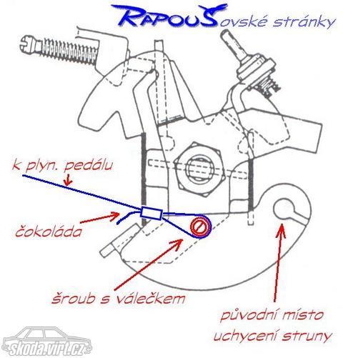

-> castrol:
rapouš to má sice funkčně jakš takš, ale pedal pak jde strasne ztuha, je tam mala páka.
nejlepsi je lanko u karbece vrazit tak jak ma origo favo a upravit jen chod pedálu. lépe řečeno, plynovy pedal dat do zakladu tak aby byl kolmo na podlahu, pri plném seslapnutí pak na karbecu je plný plyn na kolíbce.

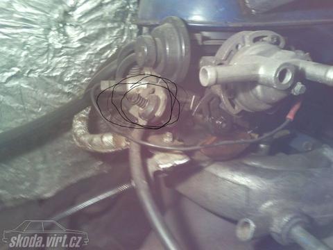

-> jarda19: ano

-> jarda19: ano daj ho do uchytu

jarda19
No chci slyšet co mam udělat aby to šlo naplno ten plyn....když si dam na plyn cihlu a vlezu do motoru a zatlačim na tu kolíbku tak jde ještě kus dal..prostě na plno....pomohlo by dostat ten bovden do toho uchytu jak sem zakroužkoval na fotce?? jestli jo tak jak aby to tam drželo....
