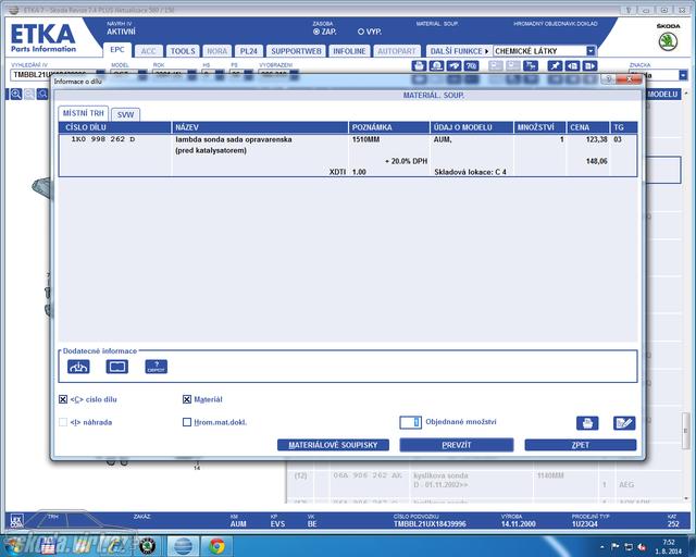

-> JoseA 31.07.14 21:42:38: len pre AUM , -> JoseA 31.07.14 21:42:38: AXP , BCA a asi aj iné kedže ju mám skladom...
sada opravárenská znamená že sú tam nejaké uchycovacie diely a prípadne nový konektor - uvidíš sám že to nebude holá lambda
zvětšit Oktavia - Lambda - obrázek od suri vložen 01.08.2014 07:53:46

-> suri: Díky, tak dneska objednáno ve škodovce, zítra si pro to zajedu a pak jak bude chvilka času vyměním. Číslo dílu, které našli podle vinka odpovídá číslo cos napsal, jenom neříkali nic o opravárenské sadě. Ta lambda, co nabízím tedy patří pro jaké typy motor?

-> JoseA 30.07.14 19:13:54: Pred Kat je sada opravárenská 1K0998262D CENA 148€ (SADA ZNAMENA ZE TAM BOLA NEJAKA UPRAVA - KONEKTOR , UPEVNENIE A POD . )
ZA KATOM 06A906262Q A NAHRADENé 1K0998262 CENA 124€
VELMI LACNEJSIE TIETO SPECIALKY NENAJDES , RIESIL SOM TO ...
