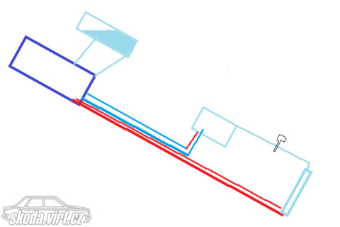

alebo takto ?

20:52:55
17.02.2011
-> Nwkt: no schvalne .... kedy bude tiect viac vody cez odvzdusnovak ? takto ?

20:47:34
17.02.2011
Kuladmin
JA to vzdycky delal rovne a trosku pritom slapal na plyn aby to cerpadlo pekne honilo dokola a nebyl nikdy problem.4
20:44:25
17.02.2011
-> MOLSO: Tě na základce neučili, že tlak je v celý soustavě stejnej? Navíc potřebuješ zbavit tý bubliny, takže buď rovně nebo mírně nahoru
20:43:09
17.02.2011
-> petr s: na toto som cakal 3 ked mas cumak dole tak mas predny odvzdusnovak nizsie a ide do neho vyssi tlak ( pri motore sa to odvzdusni samo a potrebujes dostat len preč bublinu z hadice medzi chladičom a kúrením) cize čumak dole je vhodnejší

20:40:14
17.02.2011
-> MOLSO: Bych řekl čumák do kopce
