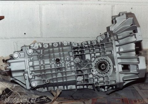

To nebude tak jednoduche vyrobit ram aby se kroutil méně než skřín.Aby tam nakonec nemel funkci jen okrasnou.

-> vhml: zkusím, to je taky fakt... zkusím zjistit co je větší problém ale podle mě bude problém spíš s kroucením obalu

-> anubis: zkus neco crtnout.
Hlavni otazka je, jestli je problem v tom, že se skrin nakrouti, nebo roztahne do sirky.To je zasadni rozdil vzhledem ke konstrukci toho ramu

-> vhml: já taky ne ale když nad tím logicky popřemýšlím pokud upneš rám okolo skříně diferáku a uchytíš ho za šrouby který držej ty boční dekly tak tím zamezíš aby se ta skříň kroutila a pokud ten rám protáhneš dozadu a přišroubuješ ho k těm šroubům co držej obal pohromadě tak by ten rám měl pojmout ty síly a ty nebudou působit na obal nebo resp budou ale ten rám zamezí tomu pracování obalu... zkusím něco nakreslit mám určitou představu pak mě kdyžtak zkritizujete a na něco nakonec přijdem

-> anubis: nemáš nějakej obrázek toho rámu? Spousta převodovek na to trpí, spousta lidí o rámu mluví, ale nikdo ho nikdy neviděl...

-> Vrba: přesně jak říkáš... ona škodovácká převodovka není zas taková tragédie jak se traduje... jsou tam dva problémy... nejdřív si nechat udělat kolečka aby to vydrželi a pak udělat něco jako malej ocelovej výztužnej rám na skříň diferáku aby to nepracovalo (obal) a nemělo to tendenci lámat ozubení SP. možná ho i trochu protáhnout dozadu... pak by tam šlo mít i přes 200koní a vydrželo by to...
