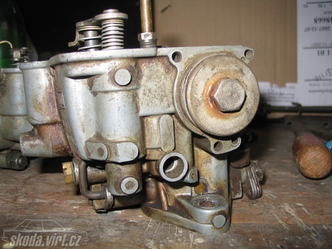

Pridam do tejto temy moj dnesny objav 9
Velmi zaujimave riesenie prevodu: home-made kladkostroj. Je ale dost mozne, ze to fungovalo lepsie ako z fabriky 3

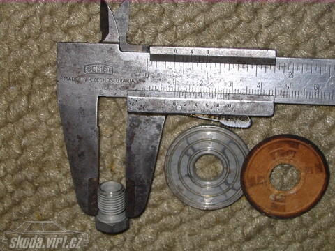

Petr98
Ok, takže papírové těsnění. A prosím napiš mi průměr té podložky. A velikost šestihranu. Ať to mám aspoň přibližně stejné. Dík
upraveno 1x, naposled 14.02.2011 21:24:12
21:07:37
14.02.2011
Duri
Zavit je M10, vstupanie neviem, ale asi hustejsie ako bezna klasika

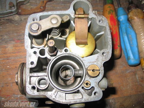

14.02.2011
Duri
Som to poplietol, prepac. Opisal som miesto pre trysku sytica.
Miesto, kde normalne je sytic, tam je vnutorny zavit, rozmer ale neviem, potom papierove tesnenie a podlozka.

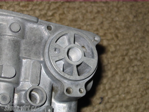

14.02.2011
Duri
Ta cast tela karburatoru nie je vobec opracovana. Ziadny zavit, ziadne kanaly. Len "diera"

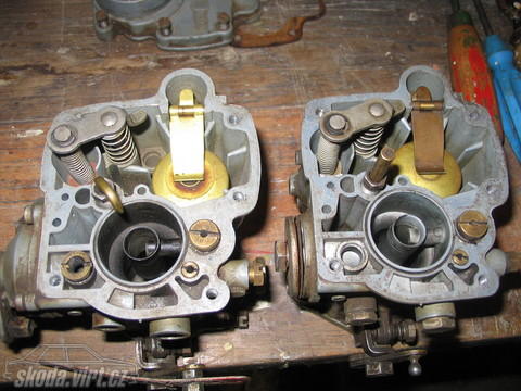

Petr98
Ano, popletl jsem to. Ještě mi prosím napiš, jakým způsobem je zacpaný ten otvor pro sytič na druhém karburátoru. Je tam šroub M10*1 a nějaká podložka. Ale co je tam za těsnění? Dík

Duri
20:40:04
14.02.2011
Duri
20:39:12
14.02.2011
Duri
Tak je aj foto...
zvětšit co je to za motor?a dotaz na karbce MBG - obrázek od Duri vložen 14.02.2011 20:39:12
20:35:35
14.02.2011
Duri
-> Petr98: Foto asi nemam, ale mas pravdu.Oba karburatory nemaju obohacovace. Ovladaci mechanizmus vo vnutri je rovnaky ako na inych karbecoch, cize je tam ta znizena pacicka, ktora na inych karbecoch ovlada tycku obohacovaca. Avsak tycka s tym mosadznym spodkom na karbecoch dif-21 nie je.

pap
neni tam tryska ani vzdusnik obohacovaca. To co myslis ty, ta zahnuta tryska je akceleracna pumpicka, ta tam samozrejme je.
