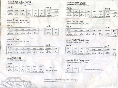

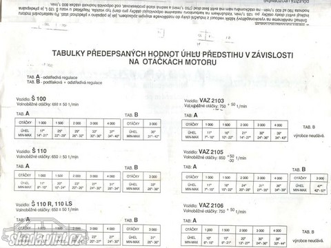

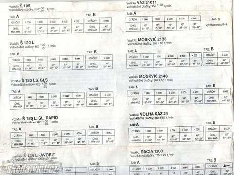

Maťulo
-> minno:
1.
1.
15:37:01
07.01.2011
07.01.2011
Maťulo
-> minno: Minko hnet to bude!
15:28:08
07.01.2011
07.01.2011
nikto nevie?
19:12:10
06.01.2011
06.01.2011
Ahojte, potreboval by som zistiť presné predpísané hodnoty odtrhu a predstihu pre motor 120 (prípadne aj pre ostatné motory 100-136). Nikde v literatúre čo mám sa to neuvádza a v tabuľke čo je sem v Článkoch (skoda-virt.cz/cz/.../) to tiež nie je.
Konkrétne potrebujem hodnoty:
- uhol zopnutia kontaktov v uhloch
- predstih zážihu pri voľnobežných otáčkach
Uhol zopnutia by mal byť rovnaký pri všetkých otáčkach, tie hodnoty čo sa ale hocikde uvádzajú sú dosť sporné. Napríklad na protokoloch z EK čo som našiel je na niektorých protokoloch uvedená predpísaná hodnota 46-51 a na iných zas 50-56 a tiež na niektorých je písané že je to jednotka v uhloch a inde zas že je to v percentách. Ja potrebujem presnú zaručenú hodnotu v uhloch.
Predstih sa v tabuľke v článkoch tiež uvádza až od 1000 otáčok motora, ak by mi niekto napísal predpísanú hodnotu pri voľnobežných otáčkach, bol by som rád. Vďaka.
