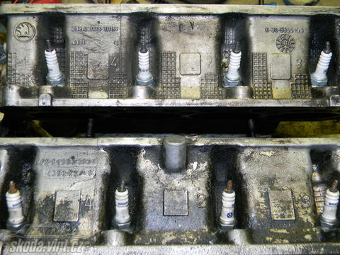

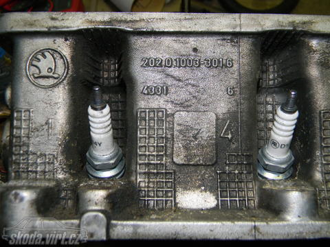

-> skodovak: vyfot ty dva nálitky které jsou za poslední svíčkou. je to vidět na druhé fotce na kraji.

Nechci se vám tady toho kluci míchat ani si hrát na chytrolína, ale podle mých informací byly pouze na olovnatý benzín jen první 742.136 (ona známá 8 za číslem)... 742.135 byly na bezolovnatý od počátku výroby stejně tak jako 781.136 kde se dávaly japonská sedla NPR a následně pak cca od poloviny roku 89 československé výroby z BY Buzuluk. To jestli je na hlavě nosový nálitek nebo není je dle všeho úplně jedno.

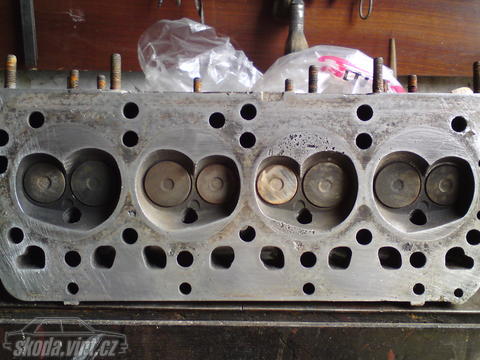

rsvancara

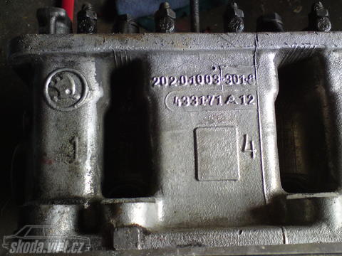

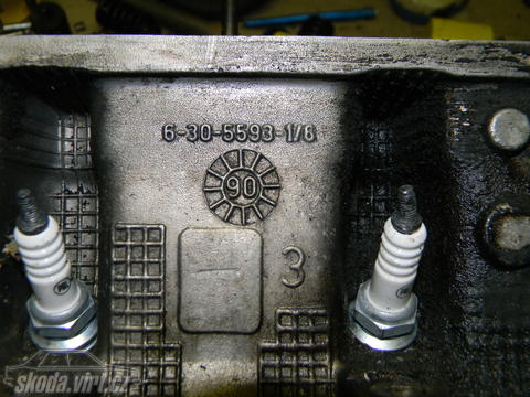

-> skodovak: ta spodní hlava je nejstarší provedení, viz. pupík (nálitek) v prostřední / horní části.
16:29:25
28.12.2011
28.12.2011
skodovak
horní 202.0.1003-3016
spodní s pinďou.. : 202.0.1003-3016 podtím : 433171-8
16:26:07
28.12.2011
28.12.2011
skodovak
čísla hlav napíšu
16:25:18
28.12.2011
28.12.2011
skodovak
najdi pět rozdílů,poradí někdo co je co?

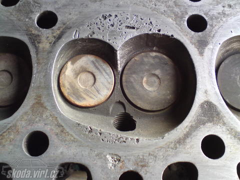

Tak sem ventily zabrousil,ale chce to asi frézy páč to sedí strašně malou plochou a je to dokulata..sice to udrží benzin i bez pružin ale nevim no..

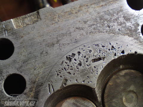

mam doma hlavu favorit 135 a je strasne doripana na tretom valci bude to mozne sfrezovat rihi su dost hlboke a je to asi stoho ze tomu majitelovi podala ojnica ruku cez blok von

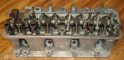

-> darklord:

Je to nová neosazená hlava.Takže ještě jednou a vše,kanály změřím zítra,jinak čísla jsou komplet : odlito mezi 1 a 2 válcem 047 103 373H 5718-21,mezi druhým a třetím válcem je vyraženo raznicí 123501 a mezi 3 a 4 válcem je opět odlito 4331.7

-> tasatunga: kuželové pružiny?
Fábia 1,4 Mpi to je
Fábia 1,4 Mpi to je
