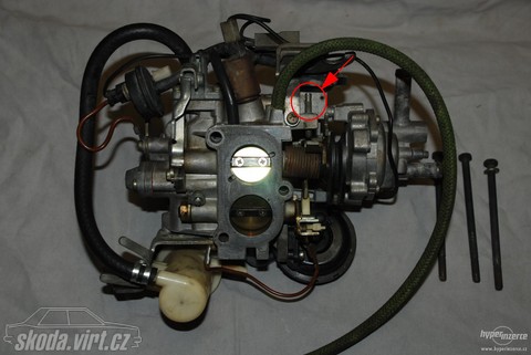

23:11:49
02.11.2010
-> PD-TOMMY: hladaj pod tym vyhrievacim ufom, je to hned za ovladanim klapky na kraji karburatora
zvětšit Nastavenie zmesi favorit  - obrázek od afro100 vložen 02.11.2010 23:11:49

-> waca: to je ale kravina nie ? tym sa nesteluje zmes, ale otvorenie/doraz klapky

blbě se k tomu dostává, ale když prostrčíš tou dírou šroubovák, tak nemůžeš na nějaký jiný šrůbek narazit ;)
zvětšit Nastavenie zmesi favorit  - obrázek od waca vložen 02.11.2010 22:52:40

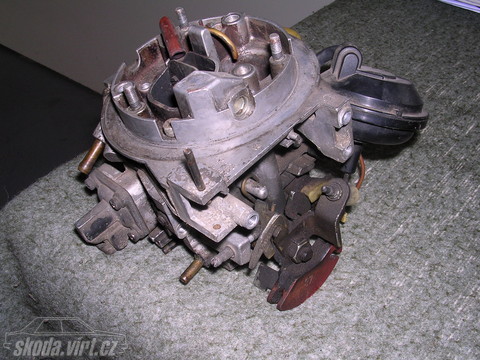

22:31:29
02.11.2010
-> castrol: tyjo to je ale nejake nekomplet
22:29:24
02.11.2010
tu mas foto4
zvětšit Nastavenie zmesi favorit  - obrázek od castrol vložen 02.11.2010 22:29:24
