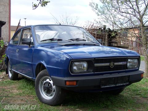

to je to garde …dělal jsem ho od šrotu po tohle ne zcela perfektní dílo
celý sám se všim všudy včetně laku, ale stejně se mi to nepovedlo uplně
podle mých představ ,jinak je o 4 roky starší než já :D …každý mě
od toho odrazuje ,že prej bych to měl prodat nebo dokonce vyhodit , ale já
i přes to, bych ho rád udržel než se mi zlepší situace

to je to garde ...dělal jsem ho od šrotu po tohle ne zcela perfektní dílo celý sám se všim všudy včetně laku, ale stejně se mi to nepovedlo uplně podle mých představ ,jinak je o 4 roky starší než já :D ...každý mě od toho odrazuje ,že prej bych to měl prodat nebo dokonce vyhodit , ale já i přes to, bych ho rád udržel než se mi zlepší situace
