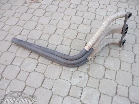

-> Nepér: otazkou je zdali je tohle plánek na A vyfuk nebo na co vlastně.) navíc to je z 89 tzn postupem času se to mohlo měnit jak u zadní nápravy u 130L/A

Aha, takže neměl, no té jedno. Každopádně střední tlumič je taky jen děravá trubka, jako 1.9... Přizpůsobit 1.9 výfuk se mi zdá jako nejjednodušší cesta.

Dieselový věci kvůli většímu průměru trubky a kvůli tomu, aby to nedělalo moc kravál, což by asi áčkovej vejfuk dělal. Nemáte někdo nějakou dokumentaci, kde by bylo vidět, jak ten áčkovej originál vypadá? Jestli teda Favorit sk. A měl vůbec takovýhle svody :D

-> Nepér: a dát i konec z D feldy ? ja to beru podle kolegy co si dělal žíhadýlký, a mělo to docela v pohodě. kravál to nedělalo, upalovalo to jak divý, a normálně s tím chodil stk jelikož na vejfuku je homologace:-)

-> Nepér: a proč furt dieslový věci dyt to bude řvát jako kráva. Co zkusit udělat celej áčkovej výfuk

První nástřel:
přes vysoustružený kroužek a pružinky připojit ke svodům vlnovec a střed z 1.9D felície a použít nějakej tunerskej "laďák" na 1.9D, třeba ulter sport, či takněco...

Mno, tak svody by byly... údajně tovární 4-1 pro skupinu A, ale věř tomu... každopádně by to mělo bejt lepší, než Hricina. Takže co na to dál za střed a konec, aby to fungovalo a nedělalo moc kravál? Zakončený jsou dvěma očky, pro přichycení dalšího dílu přes dvě pružinky...
