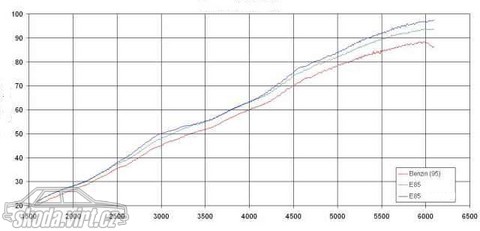

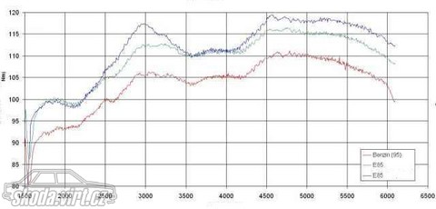

Vrba
-> elbacil: Je to málo čitelný,mohl by jsi napsat která křivka je která?Třeba horní benzín,prostřední ethanol atd,...díky.

elbacil
Sorry nejak to nezobralo
19:20:10
02.10.2010
02.10.2010
elbacil
Aj toto patrí k tomu

elbacil
Keby to náhodou niekoho zaujímalo
