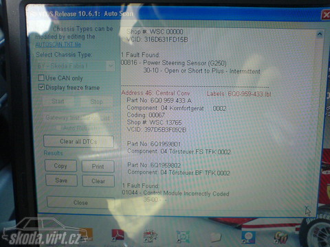

-> Bc. Duso: na tý diagnostice nevidím nic
ale pokud to s tím relé normálně dobíjí tak to bude dělat ten snímač úhlu na řízení. ten třetí štekr co není vidět. chce to zajet na diagnostiku která to řekne česky. nejspíš to napíše snímač úhlu zkrat na plus např....
na ten svazek vedoucí po L nosníku určitě koukni, popř.rozbal a vysuš a za každej drát zvlášť zatahej jestli to bude naboptnalý...
když bude vsazek ok a i po výměně snímače to stále bude hlásit chybu tak je vadné celé to čerpadlo. tyhle starý zabalený jsou na ho....

Většinou to je to servo. mělo by to nejvíc problikávat na konci rejdu. Šáhni na ty kroužky na altíku, jestli maj vyjetou drážku, tak jsou v řiti. Od baterky do kasle vede svazek kabelu. Pokud se válí na nosníku a je v něm tažen i ostříkovač tak ho opatrně zozmotej, muže bejt schnilej. To se u modelu do 2002 stávalo.

-> Bc. Duso: Co to je za rok? nejspíš to bude snímač na servu. Je přímo na řízení a přístupnej je z levýho podběhu a konektor je pod baterkou. Mam zato, že se musí vyndat mlhovka v nárazníku.

-> 105: Kde by si hladal chybu ked ti preblikavaju svetla menia intenzitu.. auto bolo na diagnostike.. vyhodilo len zavadu ohladne serva a este niecoho.. hodim sem obrazok... kde moze byt problem moze to mat suvis so servom ze raz svieti kontrolka raz nie.. na krizovatke ked stojim tak vzdy pocut ze servo daco robi ale pritom s volantom sa netoci. raz ide z tuha volant raz lahko.. olej v serve je kontoloval som, ked sa kruti volantom pocut ze servo ide ruku som polozil na servo citit ze ide... poradte nieco.

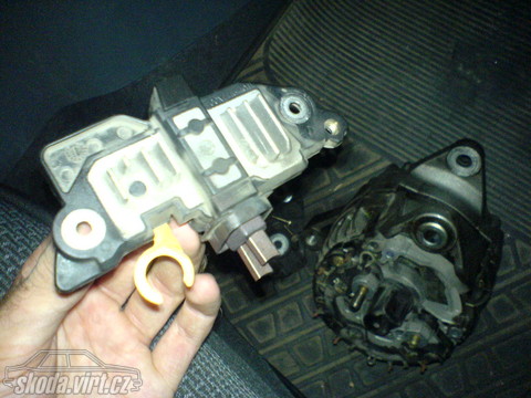

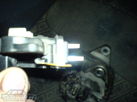

105
tohle je este v pohode jak vypadaj sberaci krouzky?

Co si myslite o tychto uhlikoch z alternatora fabie 1.4 MPI (jeden kratsi).. je to hodne vymeny ? moze toto sposobovat to ze svetla auta preblikavaju resp. menia v kratkych sekundovych intervaloch intenzitu svietenia ?
A este jedna otazka, ak by sa potvrdilo to co opisuje hore v texte moze to mat vpliv aj na cinnost servoriadenia ? (neskor opisem problem so servom) Dakujem.
