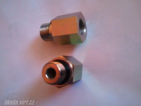

lucas
To jsou ony. Nové redukce od jedné firmy z Hájí. Dokonce i s poštovým byli levnější než ta T redukce. je to přechod z M16x1,5 na M14x1,5.

lucas
Dekuju za rady.Problem jsem vyresil tak ze jsem redukci reklamoval a nejspis sehnal redukce.

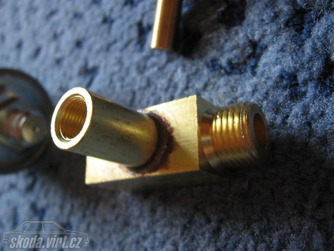

Akorát teď jsem našel na obale, že to je z 1/8-27 NPTF na M16x1,5

-> lucas: Jsou na to měrky

No tak :-D jen jsem myslel jestli někdo si tenhle T-adaptér nekupoval, že by to mohl někdo vědět. Nemám ponětí jak se měří závity ;-) tedy hlavně stoupání závitů. Vnitřní průměr toho co by mělo být na tlak je 14,4mm a vnitřní průměr toho co je na teplotu je 8,74mm. Ale to mi stále neřííká nic o tom co to je za závit.

lucas
další foto
16:19:06
13.09.2010
13.09.2010
lucas
Nějak si nevím rady co to tam je přesně za závity. Na webu prodejce to bohužel nebylo psaný. Jediný co vím, že ten závit co jakoby kouká ven je M16x1,5.
Přesněji je to tohle zboží -> tuning.autodoplnky.cz/ada ptery-t/t-adapter-pro-mont az-snimace-teploty-oleje-a -vody-s1495305
