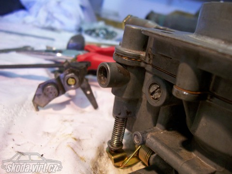

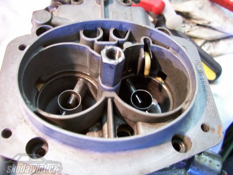

-> T: :začni hladinou,pak ventil,je to preplavene.

rovnako mokre to mam aj ja na esdr ale tam zas za stundena volnobeh nejde:/... Ked pridas plyn strieka po cely cas pridavania z injektoru benzin? veka 120sedr a 120 A32edsr by mali byt rovnake. Tiez sa moze na 120sedr dat veko zo 136 aj 105sedr,105A32edsr

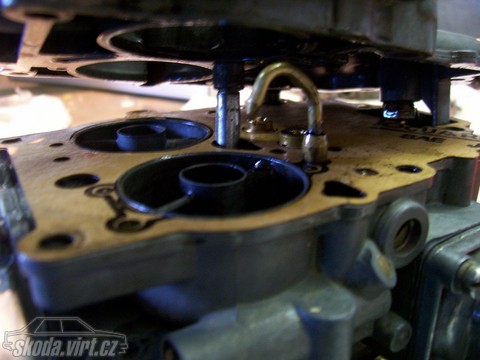

i sestavenej karbec má vidět , jak je těsnění mokrý...

tak jsem se pustil nakonec do karbecu a všechno sjem rozebral,vyčistil,vysušil ,vyfoukal a dal zpět...ale....auto naskočí, takže to tak špatný neni,ale po přidání plynu rovnoměrně je OK,pokud přidam rychle, tak se zadusí auto a když ho vytočim a pustim plyn,tak chvípne....
a pak sjem nikdy nekoukal, co to dělá vevnitř,takže jsem byl zaskočenej,když jsem ho rozebral znova, že je všude benzín....viz foto tak kde všude jsem udělal chyby?
