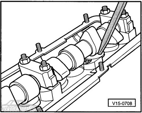

Jakub M.
-> Martin100L: mě to na autě dělalo taky .. vždycky začal tak jako zvonivě ťukat a ztratilo to tlaky ... stačilo vypnout, nechat sednout natočit a mazalo to. Byl v háji zpětnej ventil v jednom hydru. ...
více tady:
Kontrola hydraulických hrníèkových
zdvihátek
Potřebné speciální nářadí, přístroje a
pomůcky
- listové měrky
- dřevěný případně plastový klín
Upozornění:
- Vadné zdvihátko vyměnit vždy jako celek (nelze je seřizovat ani opravovat).
- Nepravidelný hluk ventilů krátce po nastartování motoru je normální.
- Po montáži nových hrníčkových zdvihátek se nesmí motor asi 30 minut nastartovat.
Hydraulické vyrovnávací .elementy si musí "sednout". (Jinak dosednou ventily na dno pístu.)
- Demontovaná hrníčková zdvihátka pokládat
pracovní plochou (strana vačky) dolů na čistou podložku.
Kontrolní postup
- Nastartovat motor a nechat jej běžet tak dlouho, až dojde jednou k sepnutí ventilátoru chladiče.
- Zvýšit na dobu dvou minut otáčky motoru na asi 2500 1/min.
Pokud jsou po této době zdvihátka ještě hlučná, zkontrolovat všechna zdvihátka následujícím způsobem:
- Demontovat víko hlavy válců.
- Otáčet klikovým hřídelem ve směru hodinových ručiček tak dlouho, až vačka kontrolovaného zdvihátka směřuje nahoru.
- Stlačit zdvihátko pomocí dřevěného nebo plastového klínu směrem dolů. Jestliže lze
listovou měrku 0,20 mm vsunout mezi vačkový hřídel a hrníčkové zdvihátko, je nutnné zdvihátko vyměnit.
ehm .. dovolil jsem si citovat dílenskou příručku
-> Syny:
no jasně že souvisejí, pokud je ten hydroštel nadměrně opotřebenej, tak u tohoto typu hrydroštelu je docela běžný, že dojde k poklesu tlaku oleje
více tady:
zdvihátek
pomůcky
- listové měrky
Upozornění:
Kontrolní postup
-> Syny:
