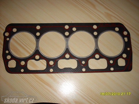

jok3r
-> Gazda2: on se splist muze ale bylo by logicky kdyby to sel jeste skontrolovat nebo se podivat do katalogu pripadne s nekym poradil nez ti tvrdil ze to je urcite neco a neco...
22:28:15
18.07.2010
18.07.2010
Gazda2
-> jok3r: tak tak chstam sa co je to za predajca ked nevie ani co predava
22:27:10
18.07.2010
18.07.2010
jok3r
-> Gazda2: di mu to omlatit o hlavu chytrolinoj,,, zakaznik ma vzdycky pravdu a kdyz ne tak je proti sobe,,, tohle tesneni sem daval ve stredu na svoje facko
22:23:21
18.07.2010
18.07.2010
Gazda2
mne sa nezdal hned ten vyclenok na kraji toho tesnenia
22:22:14
18.07.2010
18.07.2010
-> Gazda2: stodvaca ma kruzka OO OO toto ma OOOO
priemer kruzka u 120 tesnenia je 73 mm aj nejake drobne toto musi mat minimalne 75 aj daco pokial ma pamat neklame
22:19:16
18.07.2010
18.07.2010
Gazda2
-> petr s: myslel som si ale ked som to predavacovi povedal tak mi povedal ze nie 100% to je 120-tka ze to tu ma na stitku napisane
22:16:58
18.07.2010
18.07.2010
-> Gazda2: nie
22:16:15
18.07.2010
18.07.2010
Gazda2
cawte ze neni toto tesnenie na 120-tku?
