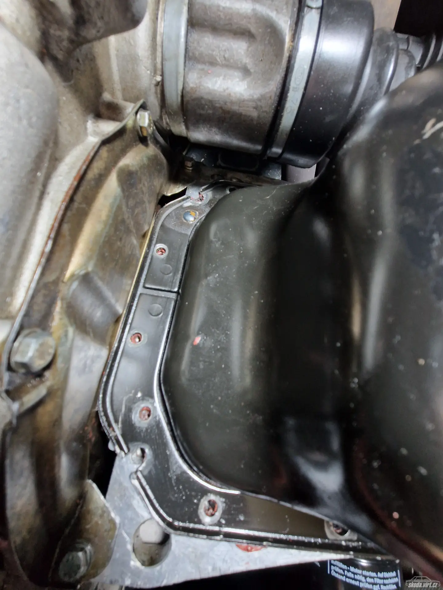

Vana porovnána na lisu, použito pevné těsnění, které jsem ještě pomáznul tmelem. Projel jsem jen pár km, protože déšť přišel dřív než jsem čekal:) zatím to vypadá nadějně, pod autem sucho...

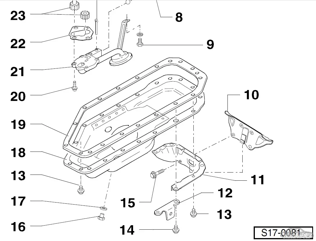

OTA-MTX
-> Bukaj: kolem prsou je fabia vana v pohodě, ale problém nastává u sacího koše, ten má fabie jinak a do 1.3 vany nejde. U setrváku má fabie několik šroubů M8, protože je spojená plechovým držákem s převodovkou. Taky všude jinde používám pouze tmel

-> OTA-MTX: A Fabia vana má jak moc tvarově jiný předek u prsou?
A jaký je tam rozdíl v bloku u setrváku? Koukám, že Fabia tam má o dva šrouby víc, jak moc překrývá vana blok? A nebyl by lepší sací koš a vana z Mka (hliník), místo té plechové? Přecejen ty broušené plochy lépe utěsníš, než ten plechový výlisek (sám používám tmel místo gumokorkového těsnění a nemám problém s těsností, jediný problém nastane, když potřebuju vanu sundat...

OTA-MTX
-> Dušan: kvůli rozdělovači musí mit 1.3 prsíčka a sací kos

Dušan
-> OTA-MTX: neznalý dotaz od zadomotoru. Proč tam vlastně není Fabiová vana ?

OTA-MTX
V MTX mám uz léta blok 1.4 s karburatorem a rozdělovač. Od začátku tam je lehký únik oleje mezi feldi vanou a blokem. Letos jsem dostal náladu to vyřešit, ale po pretesneni je to spíš horší. Chci zkusit vyměnit vanu a ještě se zeptám tady nez to udělám. Jak řešíte pro téhle zastávbe vanu? Jako na fotce nebo jinak? Omlouvám se za rozostření, ležel jsem pod autem a všiml si toho az později. Berte, že se to dělalo asi pred dvaceti lety:)
