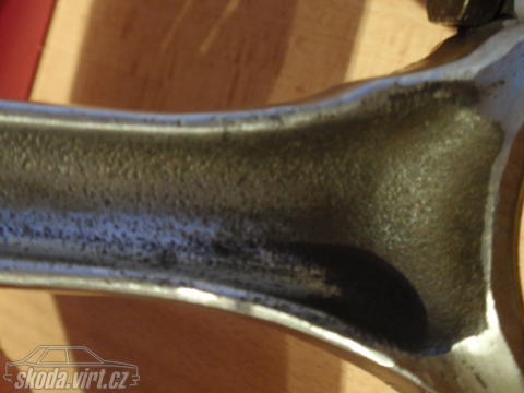

20:49:40
10.05.2013
Toušík
A tohle je povrch kterej myslím že je už únosnej před úplným doleštěním, takhle vypadá i klika už konečně :D
zvětšit Leštění Klika+ Ojnice - obrázek od Toušík vložen 10.05.2013 20:49:40

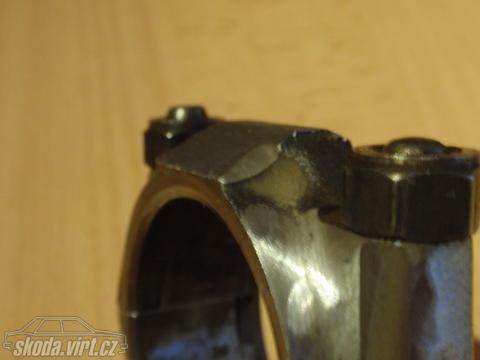

20:47:17
10.05.2013
Toušík
A ještě bych se zeptal zda jsem moc neubral spodní oka na ojnicích.. odlehčujeme ale ne snad moc mohlo by se něco stát?
zvětšit Leštění Klika+ Ojnice - obrázek od Toušík vložen 10.05.2013 20:47:17

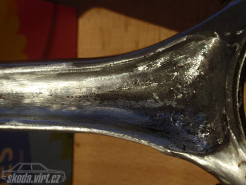

20:45:37
10.05.2013
Toušík
Tohle je prozatím nahrubo nejlepší výsledek kterého jsem dosáhnul vzato kamenem pouze samozřejmě bez leštění jakéhokoliv..
zvětšit Leštění Klika+ Ojnice - obrázek od Toušík vložen 10.05.2013 20:45:37
