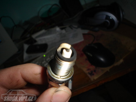

-> kury: s tej fotky nič nevidno ale vyzerá dobre , musí byť pekne vypálená do tehlova po jazde , trošku možno pridaj bohatosť

kury
Se jen vetřu, jestli to neva. Tahle barva svíčky je v poho?

-> rambaldi: černá bohatá, cihlová ok, bílá chudá
