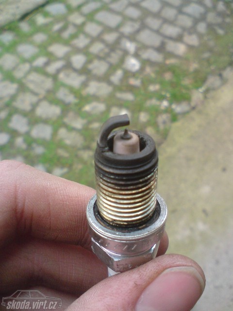

-> havlik: No ten mě taky zaujal ten "odtrh", že je moc velkej. Ale vypadá to, že to tak mají schválně. viz katalog na netu
17:01:23
17.05.2010
17.05.2010
-> Petkar1: nejakej hodne velkej "odrth" ne?

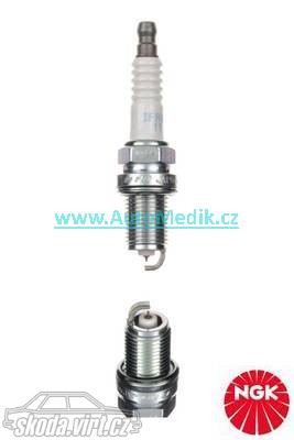

předchozí majitel dal do motoru tyhle svíčky IFR6J. Koukal jsem do katalogu a jsou pro Suzuki, Subaru atd, takže pro Fabii asi nebudou úplně vhodný. Jezdil jste je někdy někdo? Na virtu jsem je v žádném tématu nenašel.
btw: jinak co říkáte na zbarvení? Mě přijde, že směs je OK.
