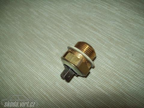

→ ferrari: a dal si tu podlozku novu?Nedal. Bola ale tak tvrdá, že to proste nemohlo fungovať tak, že sa podložka stlačí, pretože na stlačenie tej podložky by bol potrebný taký tlak, žeby podľa mňa praskol plast. Som ju očistil, očistil aj dosadacie plochy, čidlo dotiahol (ešte viac, ako bolo) a ...tieklo...tak som to rozrobil, osušil, odmastnil, dal silikón a drží.

-> Jirik_Tuňák: Kup normální hliníkový těsnící kroužek a neřeš.

-> Jirik_Tuňák: no toto je origo tesnenie , to tesniť bude neboj nič ale kľudne podmázni img2.rajce.idnes.cz/d0201
/.../Fotografia0417.jpg

Akorát to těsnění fakt dosedá na plast a ne kov na kov. Což mi přijde divné.
Kovové šroubení je na chladiči až z druhé strany za plastem. Pokud to má fungovat takhle, tak to podmáznu tmelem zcela jistě.

-> suri: Takhle to čidlo vypadá. Kupoval jsem ho někdy před 2,5 rokem.

No, to utesnenie čidla, to bola perlička na Corse - tam je pod čidlom tvrdá medená (no skôr mosadzná) podložka a dosadá na plast...som to čidlo bol nútený vybrať, ale potom mi to stále tade kvapčalo, hoc som tú podložku poriadne vyčistil a dotiahol čidlo viac, ako bolo predtým...pomohol až priateľ silikón...ale dodnes mi je záhadou, ako to mohlo tesniť (navyše to čidlo som povolil pomaly rukou, tak zľahka bolo dotiahnuté)...

-> Jirik_Tuňák: A co to je za čidlo, bylo jich víc druhů
21:06:22
28.12.2011
28.12.2011
-> suri: Taky jsem si právě říkal. Nenaleju tam novou kapalinu abych jí vybryndal po cestě. Zvlášť když má ta mrcha 1000 litrů kapaliny.
Na to těsnění na Feldu mrknu. Mám těsněníček doma tři prdele po krabicích.
Z jakého matriálu je to feliciový?
20:45:04
28.12.2011
28.12.2011
-> Jirik_Tuňák: tak tam dej fibr alebo kúp v škodovke tesnenie na feliciu , to určite tiecť nebude , medené podložky by som tam nedával , treba to celkom utiahnuť a to je pri tvrdej podložke problém , skôr hliník a omáznuť teflonom alebo tmelom na motory

A ještě jeden blbej dotaz. Vzpomněl jsem si na to teď, tak než na to zase zapomenu. Mám novej chladič + nový čidlo na větrák. Na něm je těsnící kroužek, ale takovej tvrdej a nebudí ve mě moc důvěru. Dokonce se mi zdálo, že dosedá na plast a ne na šroubení (ještě se podívám až budu v garáži). Dotěsňovali jste to ještě nějak jinak, např. teflonkou? Se mi zdá, že až vodevře termostat, tak to určitě bude kolem toho čidla chcát. Zlatý starý čidlo, který sice mám, ale nefunkční.
