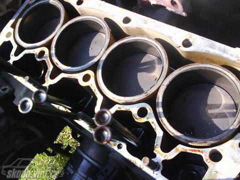

noo sorry aspon niečo som nemal vtedy nič lepšie po ruke s čím to sfotiť ...

-> mirco: To toho vidíme

a je fotka motora po zložení hlavy ...

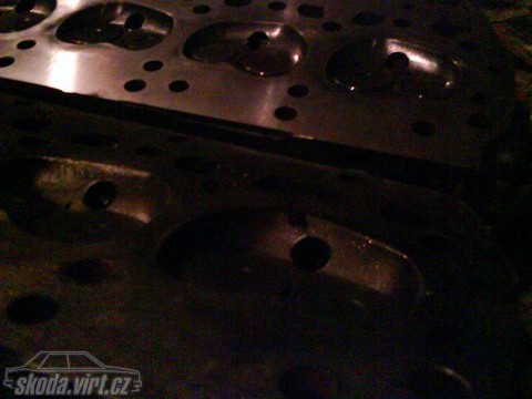

ešte jedna na porovnanie1

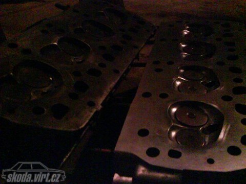

vľavo je BMM hlava a vpravo je z fábie 1.0

porovnanie hlavy BMM a 1.0 fábia

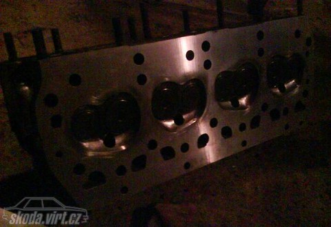

po očistení ... horšia kvalita sorry len mobilom ...

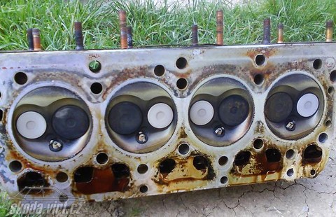

hlava 1.0
