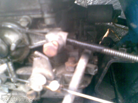

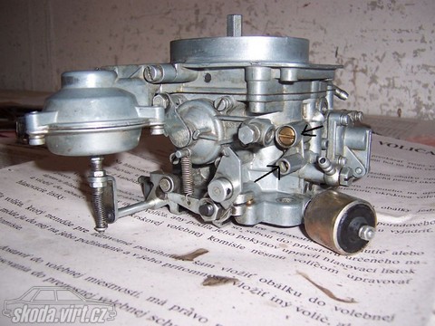

-> rambaldi: ha, ty mas EDSR, to znamena ze tie srobiky su na stranach, ten mensi je vpravo tak sikmo na spodnej prirube (je na fotke) a ten vacsi je na lavej stranevedla tej hadicky k filterboxu, nastavenie ako pisali nizsie, len su tie srobiky inde
ako nastavim tento karburator?nasiel som tam vpredu len jeden srobik
-> rambaldi: otacky znizis vzduchom doprava. zavrety srob je uplne v pravo.

spodny je bohatost, horny vzduch. Mudra kniha vravi bohatost 4x 180°od uzavretej a vzduch 2x. avsak nastavenie ako pise ojouch je realnejsie (pouzita fotka clena mino snad sa nenahneva)
-> darklord: ale to je na EDSR
-> OJOUCH: zakladne nastavenie je 4x180 velky (vzduch) a 5x180 maly (bohatost)
Zakladni nastaveni je Na vzduch utahnout a povolit o 2,5otacky a bohatost o 1,5 otacky!
-> Kounect: na SEDRu? Velkej na vzduch, malej na bohatost.
