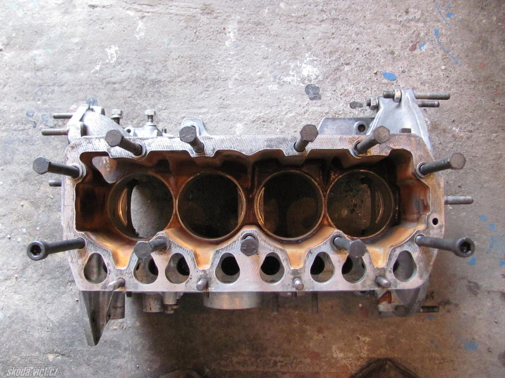

Evž@
-> MVM: jo já ti věřil...chtěl sem vědět konkrétně proč.Dle foto je to jasné.

MVM
-> Evž@: Dyť já to psal (sz) že tam dole tomu "něco" vadí .. protože jsem to kdysi dávno ve snaze ušetřit práci zkoušel spodem,, Prostě 120ne

peti
-> Evž@: pre toto nie, ani u 68 mm

-> Evž@ 22.02.15 20:40:20: u 68mm pístů by to asi mohlo jít.

Evž@
-> vhml: to platí ve směs asi pro všechny bloky že

-> Evž@: Spíš když se to vyndavá rozsekaný po kouskách..

-> Evž@ 22.02.15 19:41:31: vadí tomu dole nějaký nálitky bloku.

Evž@
-> Jozka: dle toho jak je vylítanej píst ne? :D

-> vhml: Někdy jo..

Evž@
Nevím kam to hodit tak zkusím tady.Dotaz zní:Lze vyjmout píst s ojnicí ze spodní strany motoru?(120 LS)
