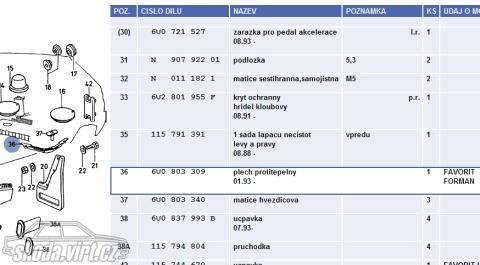

-> Tomaso435: taky tam ten plech mám....mezityp 93....

-> OndraKrupi: nj ale totok je favorit :D
-> suri: a když si vzpomenu tak ani na 94lx sem to neviděl . . jesi to je je výbava GLX? nebo dodělávka z feldy, či na přání..

-> Tomaso435: já to na feldě mam :-)

-> Tomaso435: zajímavé
13:44:18
22.04.2012
22.04.2012
-> suri: starý modeli to nikdy neměli. teda neviděl sem. dneska to na mě vybaflo poprvý na fífovým fáčku
13:42:21
22.04.2012
22.04.2012
-> Tomaso435: to favorit nemá? ja robím skoro už len felicie takže toto som si nikdy nevšimol

-> suri: ten plech kolem nádrže jako ochrana od výfuku

-> Tomaso435: co myslíš?
