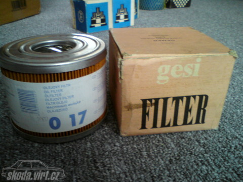

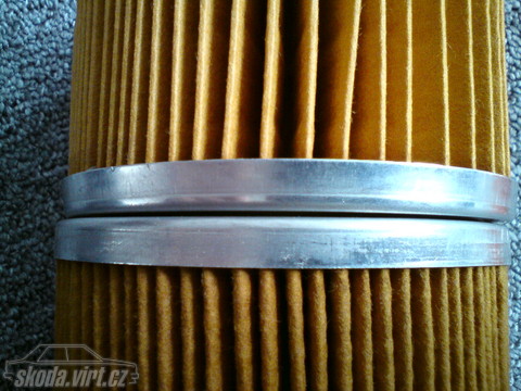

Otázka je následující:
- který z nich se lépe hodí k dnešním motorovým olejům? Na tom dobovém ty příčky nevypadají jako z papíru a jsou o dost hrubší než na tom novodobějším. Dokonce ten z roku 2002 je ještě OK, to co jsem viděl, že se vyrábí dnes tak to je ještě tenčí a papírovější... Jelikož se ve filtrech vůbec neorientuju a nevyznám rád si nechám poradit, případně vysvětit rozdíly. Díky.
Tady na fotce rozdíl mezi dobovým (dole) a novodobým (nahoře).

K tomuto filtru se mi podařilo sehnat několik originálních dobových filtračních vložek. Tady na fotce:
- vpravo originál dobový v krabici (výrobce GEMER v.d. invalidov SIRK - Rožňava)
- vlevo je už novodobý z roku 2002 (výrobce MANN + HUMMEL - Nová Ves)

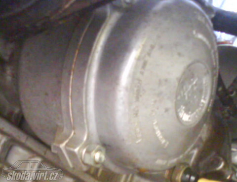

Zdravím pánové, potřeboval bych trošku poradit od vlastníků, uživatelů tohoto filtru:
- jedná se o filtr z n.p. ZTS Třemošnice čv. 90092-120
Zajímají mě zkušenosti, názory, pokud někdo má informace o tomto filtru díky. A také rady ohledně filtračních volžek... viz níže
