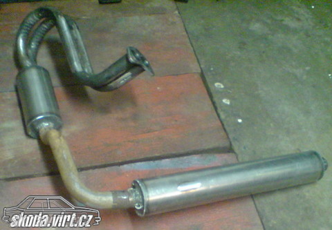

Gemini
-> Rider skoda: stredaky sa robia aj bez prepazok, funguje ako rezonancna komora......zaujmavostou tohto vyfuku je ze ked dam dole koncovy tlmic, auto vobec neslo.....

Rider skoda
-> Gemini: pekna prace.jen nechapu jaky tam ma ucel ten stredak,kdyz je bez prepazek?Jinak ten je origo z nejakeho auta nebo vyrobeny?Protoze presne takovej nejakej bych bral,jelikoz by se tam pekne vesel k motoru svou velikosti.Protoze z feldy a fava to jsou stredaky dost velke8
upraveno 1x, naposled 04.04.2010 16:18:51

03.04.2010
Gemini
prazdny stredak, ladene zvody a priechodzi koncak..... tichy vyfuk na 93 PS /140Nm na brzde s 1.4kou
zvětšit laborace s vyfukem na 120 - obrázek od Gemini vložen 03.04.2010 19:31:49
