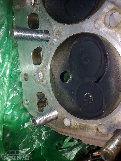

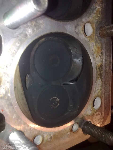

a este jedna otazocka ake tesnenie mam kupit pod hlavu na
135 alebo 136?? ?jsou stejný
a este jedna otazocka ake tesnenie mam kupit pod hlavu na 135 alebo 136???
-> suri: sak jasne lebo tu co tam mam je zakarbonovana az az takze nechcem vydet tie ventily a henta ze este pekna zlata ako keby ten motor mal najazdenych par tisic km
-> Jendo-virtak: spalováky áno , kanále sú iné ale to je jedno jazdiť ti to bude , a vždy lepšie dobrá hlava ako nejaká mrdka zahnojená čo netesní
-> suri: akurat som to tu kukal v clankoch ze ked do 135ky dam 136kove piesty tak mam 136ku takze spalovaky v hlavach su rovnake hej?? teda celkovo hlavy su rovnake
-> Jendo-virtak: pasuje .
fotky spalovakov za kvalitu sa ospravedlunujem fotene mobilom
tak v prvom rade sa ospravedlunujem veskym ktorych sa dotklo novo zalozena tema.a k veci mam motor favorit 136 a zohnal som dost zachovalu hlavu a na bloku bolo 135b otazka znie ci mi bude pasovat osobne si myslim ze asi nie ked piestyy maly asi 2mm vybranie ze

-> Matthes, záškodník z TechWebu: najrozumnejšie mi príde tých 100Nm na bloku a hlave ktorá je pekne spasovaná z dobrými šroubami a závitmi , mám trochu slušnejší momenťák a budem veriť jemu a nie tým uhlom , mne to príde nepresné , však aj namazanie závitu robí rozdiely v utiahnutí si myslím ..
