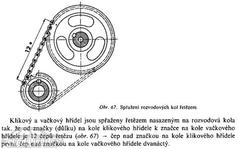

-> pepiček: tak ještě jednou. Chápu, že ta fotka dole není moc zřetelná. Jestli i toto nebude stačit, radši se v tom nevrtej

-> pepiček:
rc007 16.02.10 21:51:40 napsal:
od dulku k dulku je to 12 čepů

-> wrc.blondak: jo tome a pre istotu si porovnaj stare a nove rozvody, ono sa v obchodoch vyskytuju aj take co su na 13 capov (obcas byva papierik kde je napisane ze to zmrvili, ale niekde byt nemusi)

-> wrc.blondak: takhle je to spravne,akorat pocitej ze ti po sestaveni striha 1 valec a pali 4,tak podle toho nastav i rozdelovac,nebo si potom pootoc klikou o 1 otacku a bude ti palit 1 valec.

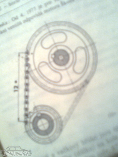

je to foceni mobilem tak doufam ze to uvidis tak to ma bejt

od dulku k duklu je to 12 čepů
