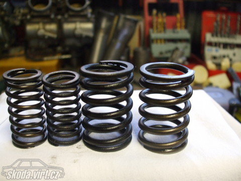

-> elbacil: zaujmafa votka ale aspon si ich mohol rovnako natocit a fotit v rovine aby bol jasne viditelny rozdiel..lebo takto vôbec nieje
20:24:15
23.01.2010
23.01.2010
elbacil
-> gabo000000: tu je aj foto

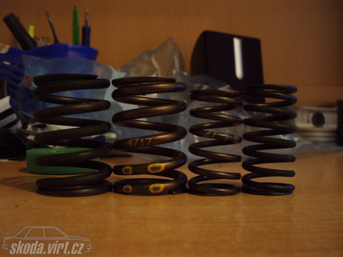

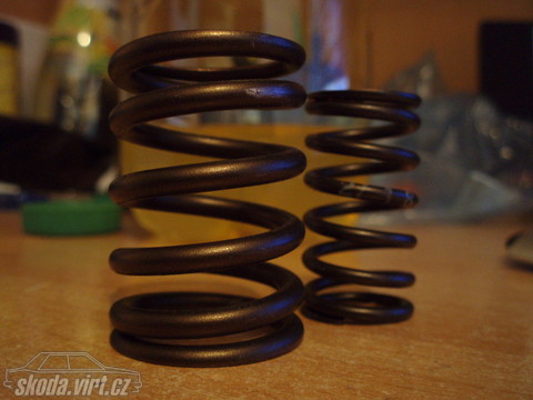

21:52:40
19.01.2010
19.01.2010
po pravej strane a po lavej seriove a v strede su pruziny od p.čepka
21:47:30
19.01.2010
19.01.2010
detail

-> Zdena-rapid 136L: mne netreba radu ani diskusiu:) toto mi dal vyrobca vacky take su na 100% dobre a odskusane...ja to robim len pre to lebo je tu o tom fakt malo
-> elbacil: ja somnikde nepisal ze viem a ani to cislo som nikde neuvadzal..reagoval som len na to ze ked mas zdvyhy 7.5mm tak to bude asi tazko fungovat na seriovych pruzinach ked mi chovancova vacka nechava medzi zavytmi pri plnom zdvyhu 0.40-0.50mm

Zdena-rapid 136L
Ahoj z pohledu nic nepoznám, takhle z dálky vypadají i sériové, zkus poměřit volnou délku a průměr drátu, víc zatím poradit nemohu.

Zdena-rapid 136L
Ahoj tak sem hoď fotku té pružiny a nějaké info o ní, jako předpětí, volná délka, průměr drátu atd. Můžem dál podiskutovat, já jezdím vždy samotný solo pera, bez vnitřních.
