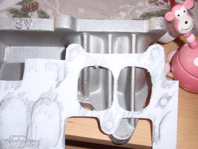

-> Toušík: To je docela dobrá myšlenka, předpokládám, že horní šrouby vycházej do materiálu? Co smahnout z al třeba 20mm přechodovou platli, do který by jsi zapustil imbusy, přišrouboval ji k hlavě a až na ní chytal ten spodek sání? Pokud výfuk dovolí...

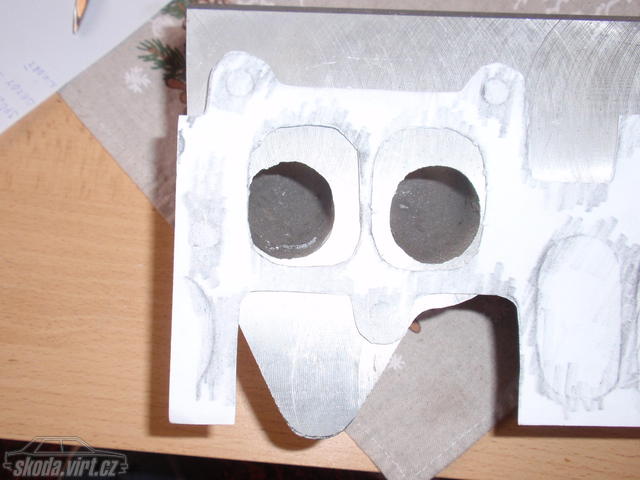

To jsem jen přiložil že skoro všechny horní otvory jsou do kanálů. Což asi tohle sání odepisuje...

Ten kanál je jen tak tak

Tak to tady trošku asi obnovím :) Pár lidí už jsem s tím otravoval, ale ještě se radši zeptám. Mám sání přes hlavu s odlitkem SV. A chtěl bych horejšek "90°" koleno udělat tak, aby mě šlo přesazovat společně s webrama na litinovej 8k. Vím že to s tímhle sáním jde. Netvrdím že je jediné, ale jediné tohle jsem viděl. Nastává otázka. Jakej bych musel sehnat spodek nebo kdo je výrobcem sání SV, popřípadě nějaké rady jak to udělat? Myslel jsem použít ještě jeden tenhle spodek a udělat kanály na litinu, jenže to mě asi zas pak nepůjde nikam přichitit k hlavě. Ale ještě proč to teď řeším. Protože prozatím chci udělat sání pouze na AL hlavu, ale už to bude muset mít nějaké rozměry kvůli tomu druhému spodku. Nemá doma třeba ještě nějaké jiné sání dělené aby mě změřil rozteče mezi kanálama? Díky všem za připadné rady.

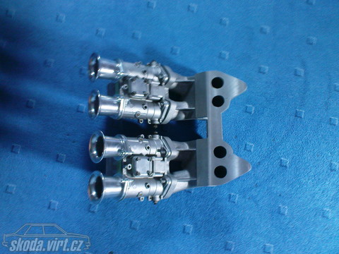

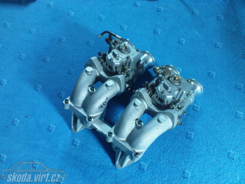

nápisu 90° si nevšímejte, sání je obrobeno tak, aby v klidový poloze měly Webery tušim 5-7° tak jak maj bejt, tedy každá plocha je zšikmená o cca 1,5° od 30° či 90°

nechával jsem to dělat, šlo o obrobení a správný naúhlování 4ploch, svrtání, ozávitování, nic víc, nic míň, kanály už jsou na rašpli každého soudruha, udělat se to nechá je to otázka cca 2500-3000
