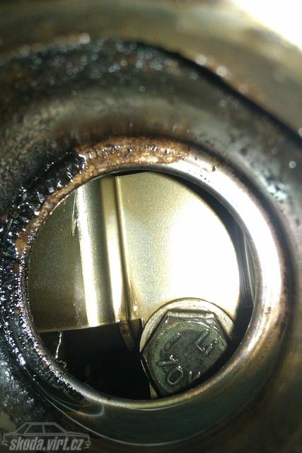

-> RadovanSkodovkar: rozpistit se ti to muze i s 15w40, s dnesnima olejema... moje 120ka na to tehdy dojezdila. Ale to uz by nemusel byt tvuj pripad, tohle uz je davno :-)
a jinak souhlas s palintorem, dnesni oleje jsou jen dobre a lepsi, takze kup neco co je ti sympaticke a pripadne muzes mit za dobrou cenu (treba ze sudu)

-> Michal N 283:
Stačí? Je to úplně jedno jestli je to Castrol nebo kdoví co, akorát že Castrol je nechutně předraženej v kategorii polosyntetik a minerálů. Aspoň v ČR.
To už musíš vědět ty v jakým stavu ten motor je. Nájezd ale nemá velkej a pokud tam nebylo dlouhou dobu bláto, tak bych se toho nebál. Osobně jezdim už 1/2 SJ a 1/2 SL (nemám odvahu nalejt SL přímo po výměně oleje horší specifikace) a zatím to jezdí.. a to ten motor má najeto daleko víc (95 tkm).

17.07.2012
-> RadovanSkodovkar: podľa mňa ti tam stačí Castrol 10W40-polosyntetika, do takého motora akurát

RadovanSkodovkar
-> palinator: Mne ide o to aby sa tam nič nerospustilo (napr. pri 10w40), a následne neupchalo...
Jakýkoliv moderní motorový olej specifikace 15W-40, případně 10W-40, splňující normu API SL.
Např. Mogul Extreme, Castrol Magnatec, Total Quartz, Mobil Super 1000 a mnoho, mnoho, mnoho dalších. Záleží jen na osobních sympatiích.

RadovanSkodovkar
Zdravím, nechcel som zakladať zase nové téma, tak to napíšem sem. Aký olej mám dať do mojej 105-ky s 39000 tisícmi? Momentálne je tam 15w40 (diesel), ale ide mho vymeniť, tak neviem aký kúpiť novy aby sa motor postupne od vnútra nezasieral.
Motor pod výčkom:
Motor pod výčkom:
