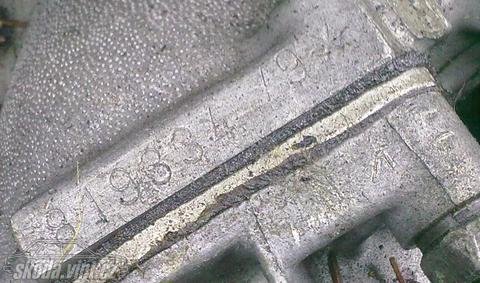

Kuba105
tak to jdu proněj. Díky moc4 -> MOLSO:
zvětšit farba hlavy 130? - obrázek od Kuba105 vložen 17.12.2012 11:26:00
