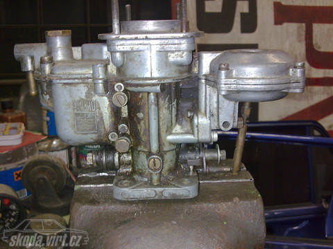

Je tam na tom Polmo a nějaký označení 34 DCHA myslím
zvětšit Co je to za karbec? - obrázek od Schejby vložen 03.11.2009 09:23:59

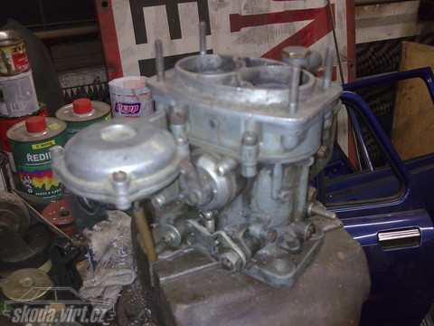

Neví někdo co je to za karburátor nebo z čeho?
zvětšit Co je to za karbec? - obrázek od Schejby vložen 03.11.2009 09:21:54
