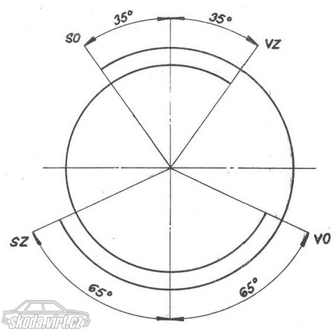

-> Ultim: Symetrickou vačkou jsem myslel vačku s takovýmto časováním. Totok je tzv. symetrická vačka. Zdroj: Vozy pro závody a soutěže - návrhy úprav z roku 1979.
zvětšit Vačka - obrázek od Fifa vložen 05.11.2009 23:46:59

-> Saky: Aha,takze ani Vy nedokazete z grafu prubehu zdvihu vacky rict ze tato je dobra,tato horsi a tato uplne spatna... Hmmm zajimave....

To se me nejak nezda,symetricka vacka je takova ktera ma nabeznou a ubeznou cast vacky stejnou. Jakoze kdyz rozdelis vacku osou ze stredu do stredu palce,tak se bude jednat o dve stejne poloviny tj. symetricky obraz. To neni ze se otvira a zavira stejne... Teda alespon myslim....
