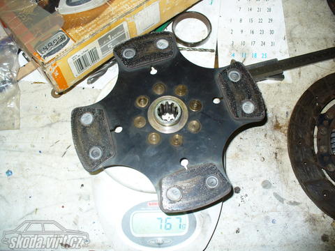

Tak ještě tady, kdyby Eidy nechtěl, mam tu polotovar na kovokeramiku, cena 2000Kč.
Je to 8ks třecích segmentů, střed, náboj + stará lamela na vysoustružení 1000hranu.
zvětšit Pomoc kovokeramická lamela - obrázek od m8rinek vložen 07.12.2012 07:54:40

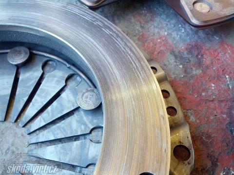

02.09.2012
Dušan
podle me zapricineno malym pritlakem
zvětšit Pomoc kovokeramická lamela - obrázek od Dušan vložen 02.09.2012 22:08:51

Dušan
tak, podlozka pod strvak bude jiz brzy a me zajima nazor na stav pritlcaku. Dostal na prdel kdyz prokluzovala kovokeramika. Neni to az tak strasne hruby, ale neco tam je.
zvětšit Pomoc kovokeramická lamela - obrázek od Dušan vložen 02.09.2012 22:08:19

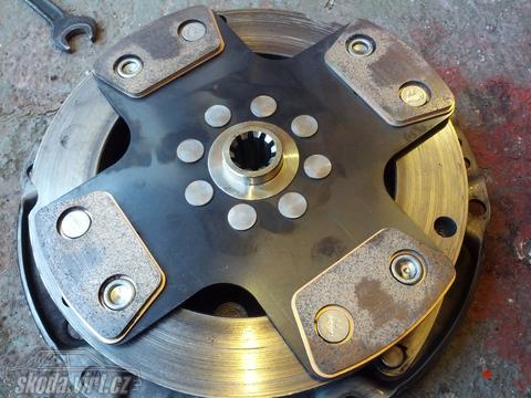

Tom
To přece pruží střed vůči obvodu.
Fakt jí nikdo nepoznává? Stahnul jsem jí od někoho s autem, a teď nevim od koho.51

Jirik - zrušená registrace
-> Saky: Nevidim tam odpružení mezi těma třecíma ploškama, jako má běžná 190ka spojka pro lehčí náběh.

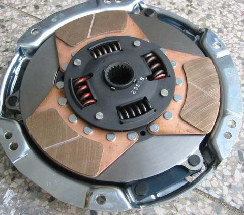

Saky
jak neni odpruzena?
16:57:24
26.01.2005
sep
Tahle odpružená je........
